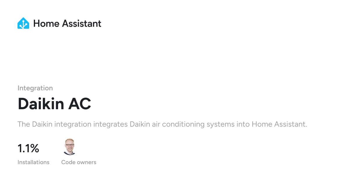

HomeAssistantissa on ollut muutamia ruuvi-tageja ja nyt ensimmäinen zigbee laite aiheuttaa kysymyksiä. Eli kyseessä on huonetermostaatti Sunricher SR-ZG9092 (manuaali: https://www.sunricher.com/media/resources/manual/SR-ZG9092A instruction.pdf )
Integraatio löytyi automaattisesti, mutta siitä puuttuu esimerkiksi lämpötilan pudotuksen asettaminen (away-tila). Manuaalissa away-tilasta sanotaan seuraavaa:
