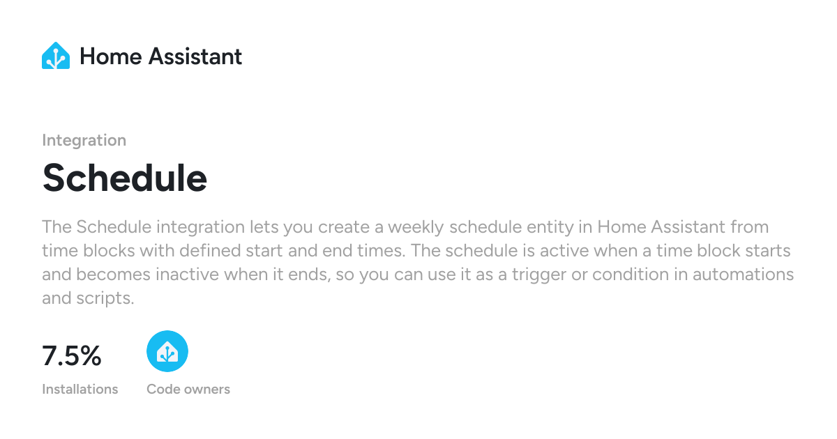

Onko joku toteuttanut yömoodia taloon? Nukkumaan mennessä tämän voisi aktivoida ja valot syttyisivät himmeänä ja lyhyeksi aikaa yms. sen jälkeen? Yömoodin voisi esim painikkeesta laittaa päälle. Olisi niinkuin esim. poissa/kotona tila.
Voisiko tuota jotenkin automatisoida? Miten aamulla takaisin normimoodiin? Olen kokeillut kellon mukaan tuota aktivoida, mutta aina tulee poikkeuksia ja ei se oikein toimi.
Miten teillä on toteutettu? Kaipailen tässä uusia ideoita..
Toimisko
