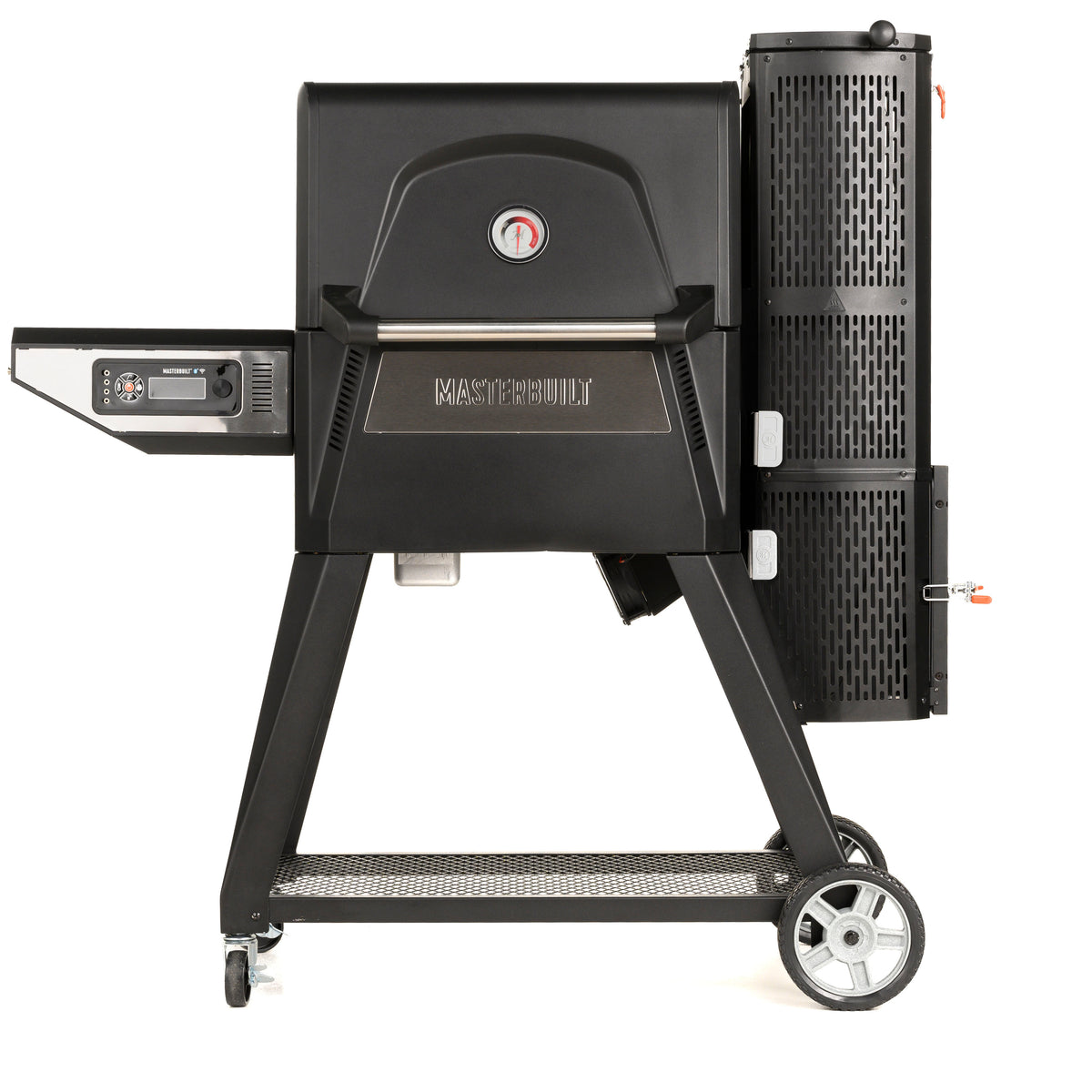

Tuolla ylempänä @Valtsu_82 mainitsi Masterbuiltin Gravity Series 560 joka on vain vähän kalliimpi mutta taatusti hyvä.
Juu ei mielestäni mitään järkeä tollasessa laitoksessa, ei tolta merkiltä tohon hintaan.
Paljon shittiä pakattuna paskaan kuoreen, näin olettaisin.
