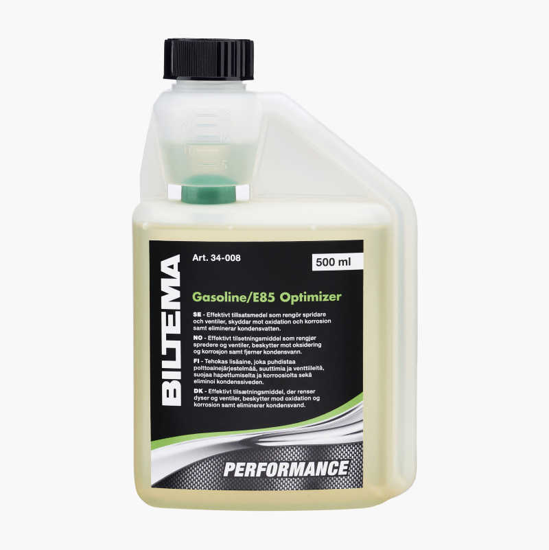

Tästä näyttäisi myös löytyvän tuo Polyetheramine (PEA) CAS-numero: 224622-34-8
Tuo ainesosa löytyy monestakin bensaan lisättävästä puhdistusaineesta, tosin eri pitoisuuksilla. Käyttötyrvallisuustiedote sanoo Bilteman tavarassa pitoisuuden olevan 10-25% kun vastaava pitoisuus Redlinen vastaavassa tuotteessa on 30-40%.
Edit: Olikin kyse etanolin lisäaineista ja tuo edellinen Redlinen pitoisuus oli bensiinin lisäaineen KTT:sta. Vastaavassa etanoliin sotkettavassa näkyy olevan 10% kieppeillä.
Voisi kai jonkun tuollaisen purkin hakea testiin, eipä se paljoa maksa. Toisaalta eikö etanolilla pitäisi olla ihan itsessäänkin puhdistava vaikutus? Ja onhan tuo RE85 myös valmiiksi lisäaineistettu. Lähinnä mietin että jaksaako säätää.
Mietin sitäkin, että voikohan olla, että tuo eflexplus ei pääse oppimaan oikeita säätöjä? Sen pitäisi kai ajan myötä oppia sopiva rikastus, mutta jos virta tuolle boksille katkeaa starttien välissä, niin se ei ehkä toimi noin. En ole varma, pitäisi hiukan tutkia.
