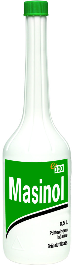

Onko kukaan muu kokeillut ihan tätä Masinol E100 E85 kanssa? Itse otin testiin, ja saa nähdä onko mitään eroa jonka huomaisi. Tuohan on suurimmaksi osaksi ihan vain etanolia, mutta on siinä seassa myös ainakin metyylietyyliketonia, isopropanolia ja jotain muutakin. Tuotteen kuvauksessa lukee näin:
Polttoaineen lisäaine, joka on suunniteltu käytettäväksi etanolia sisältävien polttonesteiden (95E10, 98E5, E85) kanssa, vastaamaan näiden polttoaineiden moottoreille tuomiin haasteisiin.
Tuote toimii hyvin myös flexfuel-autoissa (FFV). Masinol E100 pitää moottorin puhtaana, ehkäisee venttiilien liimautumista ja korroosiota. Se myös suojaa voiteluöljyä polttoaineen etanolin mahdollisilta haittavaikutuksilta: etanoli voi mm. lisätä voiteluaineen viskositeettia ja kuluttaa öljyn antioksidantteja.
Tämä masinol maksaa vain 6 euroa pullo, joten ei kovin paljoa köyhdy jos tuota kaataa tankkiin vaikka joka tankkauksen yhteydessä. Tuo Red Line SI1 taas maksaa Motonetissä sen 22 euroa pullo, joten sille alkaa tulla jo hintaa, jos jatkuvasti käyttää.
Ei se Masinol varmasti haitaksi ole (muulle kuin lompakolle). Mutta en näe mahdollista hyötyä moottorille.
