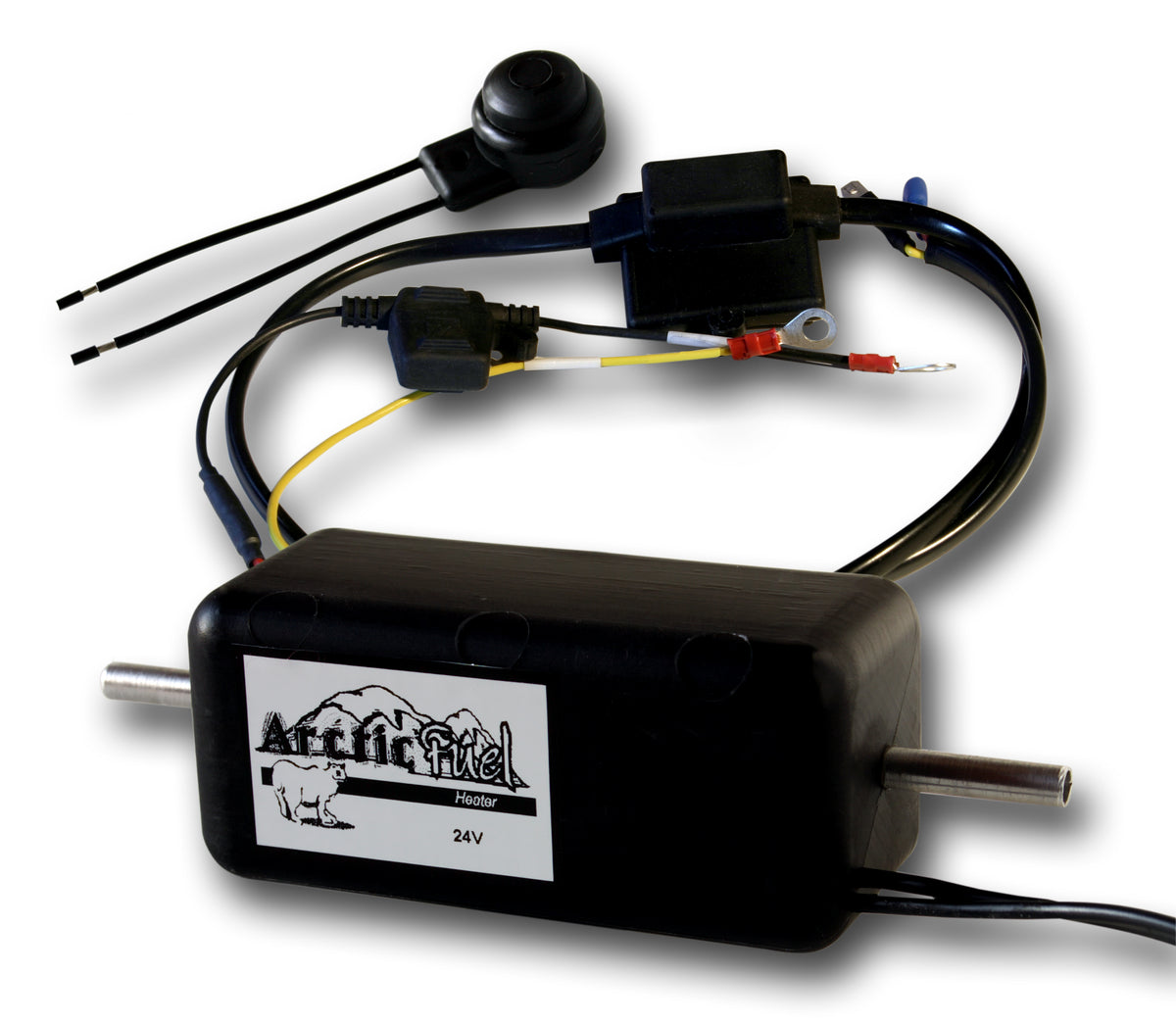

Mutta siis sun käynnistysongelman ratkaisisi tuo vehje polttoainelinjassa. Esilämmityshän yleensä tehdasvalmisteisissa flexfueleissa on vakiona, joten jäkiasennetuissa se jää puuttumaan.
Eipä valitettavasti ratkaise. Miten tuolla lämmittää suuttimille menevän polttoaineen joka suihkutetaan heti. Kylmäkäynnistyksen kulutukseen se varmasti vaikuttaisi edullisesti parin ensimmäisen minuutin aikana, mutta 200eur ostaa jo aika monen kylmäkäynnistyksen polttoaineet. Kuka kytkee tuon päälle silloin kuin joku haluaa mennä ajamaan... Pitäisikö odotella x minuuttia että voi lähteä ajamaan.
Teknisesti helpoin olisi petroolisaabin kaltainen kytkentä ja bensa säiliö ja etanolisäiliö erikseen. Siinä saisi myös webastokäyttähär ratkaisun omiin webaston käyttöpulmiinsa. Mutta aika homma rakennella autoon joku perämoottorin irtotankin kaltainen systeemi näitä varten.
Jos polttoaineen jakotukin lämmittäisi vaikka sisätilalämmittimellä se toki auttaisi etanolin osalta mutta vaatii taas ajastusta ja odotusta ja virtapistokkeen joka on ensinnäkin oltava ja johto muistettava kytkeä ja irroittaa. Lisäksi se aiheuttaa muuhun moottorin lämpöantureiden lukemiin virheellisyyttä ja pian vikavalo syttyy...

Noissa on myös toiminto sille, että lämmittää auton seisoessa paikallaan, jotta startatessa auto saa n. +15˚C polttoainetta. Kannattaa huomata, että esim. Eflexfuelissa sitten onkin polttoaineen lämpötilan tunnistus ja se pyrkii sopeuttamaan rikastusta etanolipitoisuuden lisäksi polttoaineen lämpötilan mukaan.
Itselläni on toisessa autossa (diesel) tuon fuel heateria valmistavan firman eli Arcticin akkulämmitin, edellisen omistajan laitattama. Sekin toimii myös auton seisoessa, mutta siinä on tunnistin, joka sammuttaa, jos jännite on liian matala (ts. ei syö akkua niin tyhjäksi, että ei käynnistyisi).
Polttoainelinjan lisälämmittimestä ei ole itsellä ensi käden kokemusta, mutta pohjoisessa tutuilla on niitä mm. työkoneisiin laitettuna eikä kukaan ole pahaa sanonut.
@Jan11 Vaikka olisi polttoainelisälämmitin, niin itse suosittelen pohjoisen asukkaille akkulämmitintä+akkulaturia. Ja silloin voi olla koko aika latauksessa. Virtaa saadaan eri tavalla kuin kylmästä akusta ja lämmin akku ottaa eri tavalla virtaakin vastaan.
