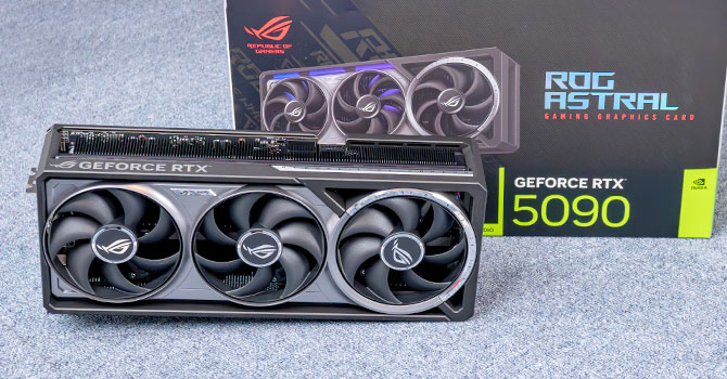

Joku oli 5090 Masterilla testannut, että ainakin sillä tasaisemmin ampeerit levittää eri johtojen kesken.
Myös 5080 Astralilla kun itse katoin niin GPU Tweakissa balanssoi 6 pinnin välille amppeerit, pitääkö tieto paikkaansa softassa? Who knows
Koskeeko tämä vain FE korttia? Jos koskee niin jättää hyllyyn ja ostaa vain AIB, problem solved.
Koskee käytännössä kaikkia, mahdollisesti Nvidia ei ole antanut lupaa mennä sooloilemaan heidän piirustusten kanssa tai valmistajilla ei yksinkertaisesti ollut aikaa muokata niitä.
Asus teki Astral malliin hätäratkaisun, joka mahdollistaa heidän AI Tweak softalla monitoroida eri johtimista tulevaa virtaa, mutta sekin vedetään lopulta kahden rinnakkaisen shunttivastuksen läpi +12V linjaan, jolloin pohjimmainen ongelma säilyy edelleen (ja koskee myös 5080).
