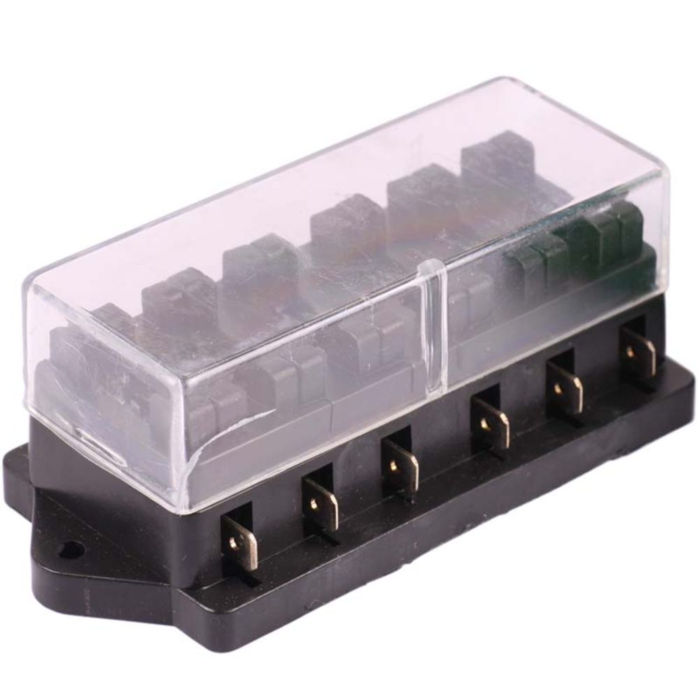

Hiukan foliohattuviritys, mutta sulakerasia välissä estäisi tämänkaltaiset sulamiset johtuivat ne mistä tahansa. 5a sulake/johto.
Nyt jos koskaan AMD:lla on mahdollisuuksia ottaa pokaali kotiin uusien näyttisten kanssa kun NVIDIA vielä sekoilee perusjuttujen parissa
:hammer:
600W kuormalla jokaisessa johtimessa menee sen ~8.33A ideaalitilanteessa, eli 5A sulake ei riitä.
Mutta eipä tuo korjaisi ongelmaa, johtimeen sulakkeen jos asentaisi, niin se kun poksuu, niin viiden jäljelle jäävän pitää jakaa virta tällä Nvidian suunnittelulla.
Tuohan ratkaisee paloturvallisuusongelman. Kun eka 15A sulake poksahtaa niin todennäköisesti menee loput 5 heti perään ja tietää että jotain oli paskana. Tällä keinolla säästyttäisiin tulipaloilta ja olisi käyttäjän helppo vaihtaakkin. :think:
Ite funtsin että tässähän olis jollekin pajalle mahdollisuus myydä ulkoisia kuorman tasaus laatikoita. Hävyttömät laittais lootaan vastuksia, kunniakkaammat aktiivikomponentteja jotka rajoittaisi keskimääräisen kuormituksen 10A per johdin. Hinta vois olla vaikka 10-25% näyttiksen hinnasta.
Automaattisulakkeet vielä, niin ei tarvi vaihdella.
