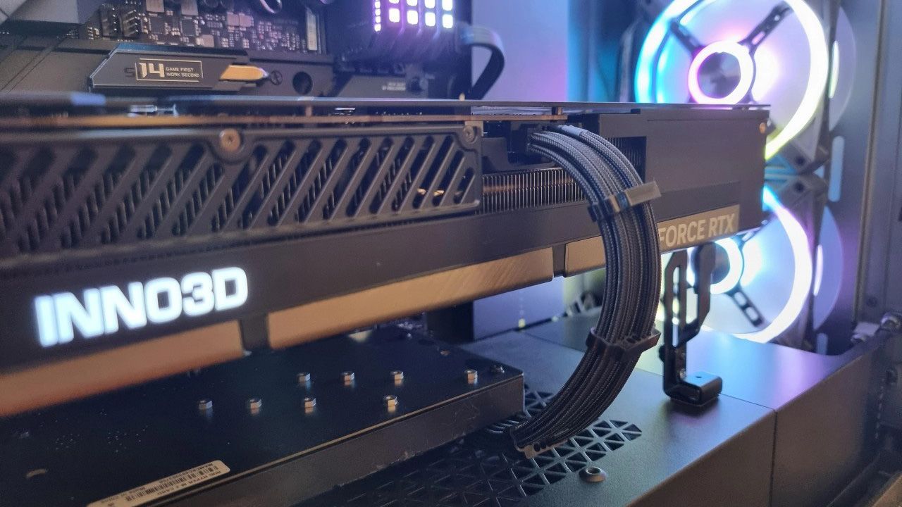

Ihan Seasonicin omilta sivuilta, tuo liitin vaatii perkeleesti tilaa ennen johtojen taittoa, siksihän tuosta julkaistu myös ne 90 asteen kulmassa olevat, että mahtuvat myös ahtaampiin koteloihin.
Ja näyttisvalmistajat myös siirtäneet liitintä ns syvemmälle kortin sisuksiin että tilaa jäisi.
50x0 sarjassa laitettu liitin vinoon kortin päässä ettei tarvisi taitella niin paljoa.
