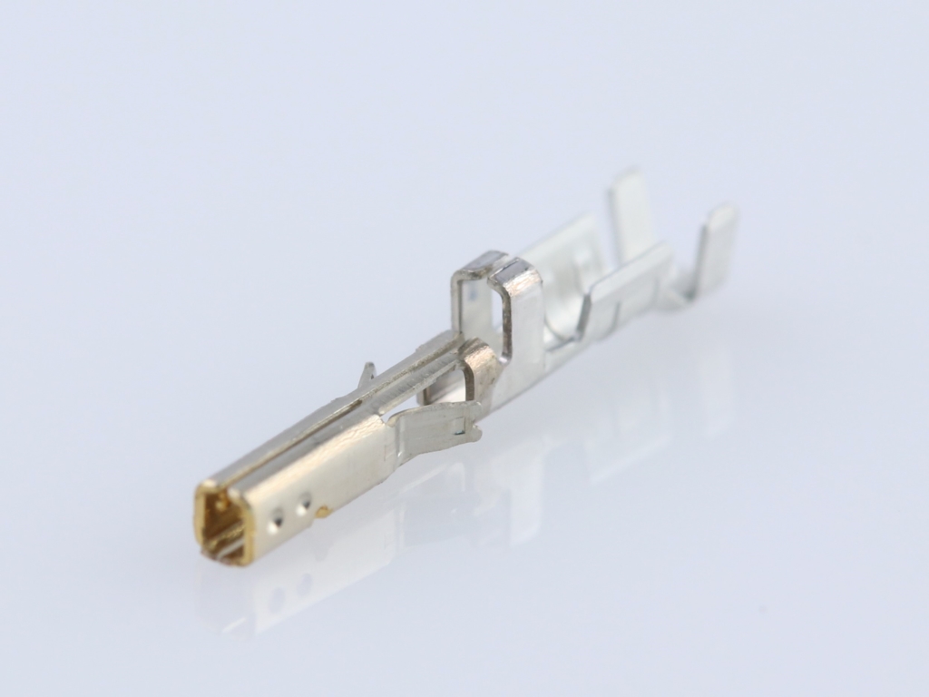

Katotaas vähän tarkemmin tuota liittimen terminaalia; maallikoilla vaikuttaa toisinaan olevan käsitys, että tuo ottaisi kontaktia koko sen urospinnin matkalta, ja sehän on aivan väärin;
Micro-Fit+ Crimp Terminal, Female, 0.38µm Gold (Au) Plating, 24-20 AWG
Näettekös tuossa etuosan sivussa olevat kaksi pistemäistä koloa? Vastaavasti terminaalin sisäpinnoilla on yhteensä neljä pientä kumparetta. Nuo ovat AINOAT pisteet, joista tuo tekee kontaktin siihen urospinniin. Pienikin sivusuuntainen vääntö, niin siellä ei ole enää kuin yksi/puoli kontaktissa. Koska nuo ovat tuolla ihan kärjessä, en pidäntuota J2C:n esittämää syvyyseroa merkittävänä, ellei se terminaali mene niin syvälle ettei taaemmat pisteet enää tekisi kontaktia.
Toinen huomionarvoinen seikka on terminaalin valmistustapa ja siitä seuraava ”sauma” tuossa päällä. Tai ei se mikään sauma edes ole kun ei se ole liittetty, vaan siinä on ihan ura/katkos.
Nyt taas kun johtimeen ja terminaaliin kohdistuu sivusuuntainen voima/vääntö, tuo sauma aukeaa entisestään jolloin niiden pienten pisteiden urospinniin kohdistama puristusvoima vähenee entuudestaan, kontakti huononee ja ongelma vaan pahenee.
Jokohan jollekin aukeni, miksei tuo liitin kestä kuin 20-30 mating cycleä?
Se toimii jousena joka kiristää noi nypyt kiinni pinniin. Eli putken sisähalkaisija on pikkasen pienempi ku pinnin ulkohalkaisija ja se sit aukeaa tosta päältä pikkasen liitettäessä, Ihan standarisettiä. Jos tuo ”sauma” oltaisiin liitetty, niin tuolla rakenteella olisi vielä vähemmän liitäntäkertoja ennen kuin se menisi paskaksi. Se olisi myös vielä herkempi väännölle.
Kyllä mä sen tiedän, jätin ihan tarkoituksella pois tuosta koska ne on kuitenkin vain ne pienet nypyt jotka sen kontaktin tekee. Tuo terminaali on stämpätty messinkilevystä, joten sen ”jousivoima” ei kummoinen ole. On sillä jousivoimaa toki, mutta ei voi edes verrata esim. automotive-liittimiin missä käytetään erillisiä teräsjousia yms.
liittimen toiminnan kannalta kyseinen jousivoima on erittäin olennainen. Koko paska on jopa rakennettu kyseisen jousen toiminnan ympärille. Hitsatulla tai crimpatulla saumalla toi kestäis tasan yhden kiinnityskerran ennen ku liitin on paskana. Jousen myötä 30 (speksin mukaan vähintään tuo, käytännössä enemmän).
Spekulaatiota/mutu/oma näkemys on että avoimet "saumat" tai hahlot ylä- ja alapuolella yhdessä muun metallirakenteen kanssa muodostavat tähän vastakappaleeseen jousi rakenteen. Joka edelleen mahdollistaa riiittävän voiman kontaktipisteille urospinnin kylkiä vasten niin että 30:n liitos syklin ja muiden testien jälkeenkin ollaan vielä resistanssi spekseissä.
Vastaavatko testit sitten tosielämän käsittelytilanteita ja onko tuotannon laatu riittävän tasaista säännöllisten otanta testien ulkopuolella on sitten toinen juttu.
Oma mutu: jos vastakappaleessa ei olisi jousi ominaisuutta niin urospinni kairaisi tuon pilalle jo ensimmäisellä liitäntäkerralla.
Joo, tottakai siinä pitää jousivoimaa olla. Toistan itseäni: tuo messinki ei ole erityisen joustavaa, vaan myötää helposti ja väsyy nopeasti - eli kun johtoa taivuttaa sivusuunnassa, se vääntää tuon terminaalin paskaksi - se sauma aukeaa ja messinki myötää, menettäen sen alkuperäisen jousitoimintansa. Sama käy verrattain nopeasti liitintä meitatessa, siksikään tuo ei kestä kun sen 20-30 mating cycleä - messinki väsyy ja menettää jousivoimansa.
Sama tapahtuu terminaalin ylikuumentuessa - messinki ”löijääntyy” eli pehmenee (kvg hehkutettu messinki/kupari) ja menettää jousivoimansa aivan kokonaan.
Toistan itseäni toistamiseen: hyvissä liittimissä on erikseen teräsjouset terminaaleissa.
