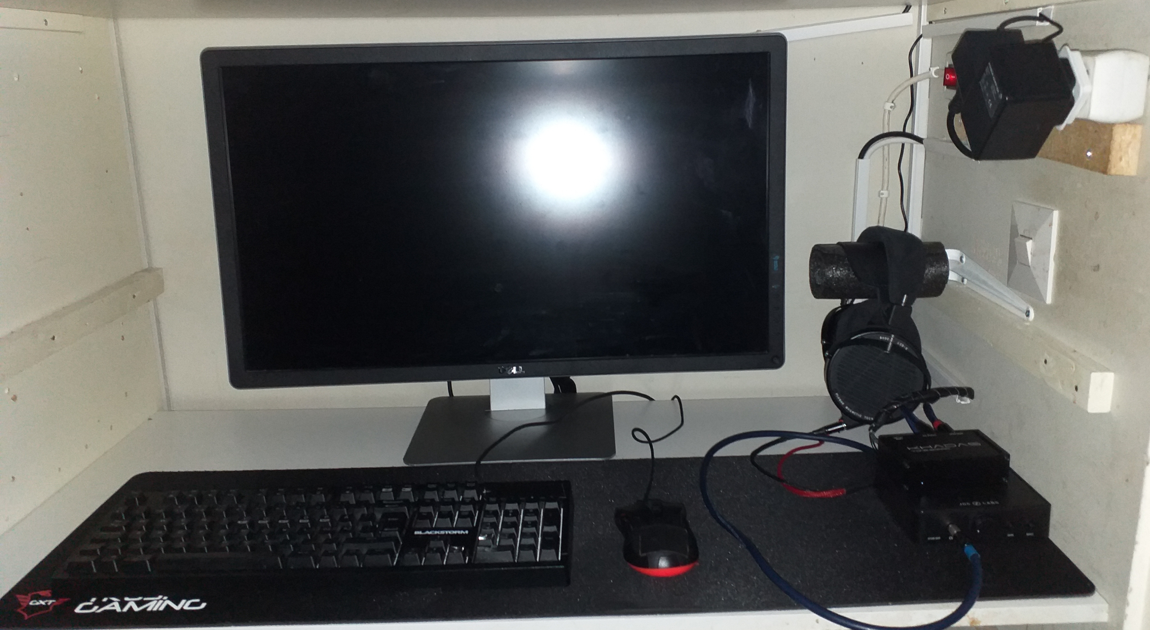

Nyt alkaa olla sitte setti valmiina.
Komeron tietokonenurkkauksessa siis JDS Labs Atom, Khadas Tone Board Audiophonicsin kotelossa, Audeze LCD-X Lohb strapilla, Van Damme kuulokepiuha, 15cm rca piuhat ja kuuloketeline mallia tein itse ja säästin :D

Pitää varmaan harkita tuon Atomin hankkimista jossain välissä. Toisaalta mitä ihmeen järkeä siinä olisi kun Zdacin kuulokepuoli ajaa kaikkia luureja ilman ongelmia.
Onko täällä muuten sen Toppingin NX2S:n suhteen kokemuksia? Lähinnä kiinnostaa onko tullut ongelmia vastaan. Läppärin kylkeen olisi tulossa. Jos Asuksen Z97-AR- lankun äänipiiri oli häiriöitä lukuunottamatta mainio, niin Lenovon ideapadin kuulokelähtö ei juuri vakuuta. HE4XX:t on jostain syystä ainoat meikäläisen luureista mitkä eivät kuulosta aivan karseilta tästä kuulokelähdöstä.
Pätevä laitehan tuo on. Jos on takuu niin kannattaa vaihdattaa.
Juu, lähtee toki takuuvaihtoon. Tiistaina noudin tämän laitteen postista, uutena siis ostettu. Eihän tässä muuten mitään erikoista, mutta ärsyttää postitella tuotteita ympäriinsä. Lisäksi olin hivenen odottanut, että pääsee kuuntelemaan tällä uusia luureja tänään (AKG K-712 Pro).
Posti toi jotain, millä leikitään lähipäivinä.. :)
Tulipa tämäkin vihdoinkin testattua. :)
Lyhyesti sanottuna vahvistin on ärsyttävän hyvä. :tup: Soundissa ei ole mitään moitittavaa. Se on puhdas, tasapainonen ja miellyttävä. Testi kesti noin 3-4 viikkoa low-gain asetuksella. Käytin ainoastaan Tidal Hifiä Master Audio- ja HIFI-laatuisia biisejä. Kohinaa ei kuulu täydelläkään volumella. Verokiksi esim oma päivittäiskäytössä oleva Burson Fun (Sparkosin SS3601 opareilla), Atom on miltei yhtä hyvä. Testasin myös Bursonin varsin kalliilla 2x V6 Vivid Single opareilla. Bursonissa on enemmän tehoa ja ehkä hivenen leveämpi sound stage. Burson maksaa noin kolme kertaa enemmän + 2x $70 Vivid V6 Single tai 2x $39 Sparkosin opareista. Vaikka combo on Atomia tehokkaampi, itse en maksaisi kyseistä hintaeroa jos vaihtoehtona on Atom. Testasin molempia Khadas Tone Boardilla, sekä Burson Playmatella (pre-out 82 volumella, 2W), enkä edelleenkään huomanut eroja poislukien että Playmaten kohdalla piti lisätä volumea. Kyseessä ei sinänsä ole puhdas DAC-laite, joten tämä oli lähinnä testi uteliaisuudesta.
Ympäri foorumeita yritin kysellä Atomin ja THX AAA 789 omistajilta kuulevatko eroja vahvistimien väliltä. Miltei jokainen vastasi ettei kuule eroja. Ainut oikea ero THX:n hyväksi on balansoitu lähtö. Tästäkin huolimatta haluan testata näiden erot itsekin, joten oma Atom ei kyllä ole lähdössä myyntiin. :)
Jos jotain huonoa pitää mainita, niin todettakoot saman mitä moni muukin, eli vahvistin tuntuu muoviselta. Myös volume-potikka tuntuu halvalta ja muoviselta. Tavallaan $99 hintaan ei voi toivoa mahdottomia, mutta JDS Labs olisi voinut julkaista esim $150 variantin metallisella kotelolla ja paremmalla volume-potikalla. Jos muovisuus ei pelota, suosittelen ehdottomasti tätä jokaiselle aloittelevalle ja miksei kokeneemmallekin hifistille.
