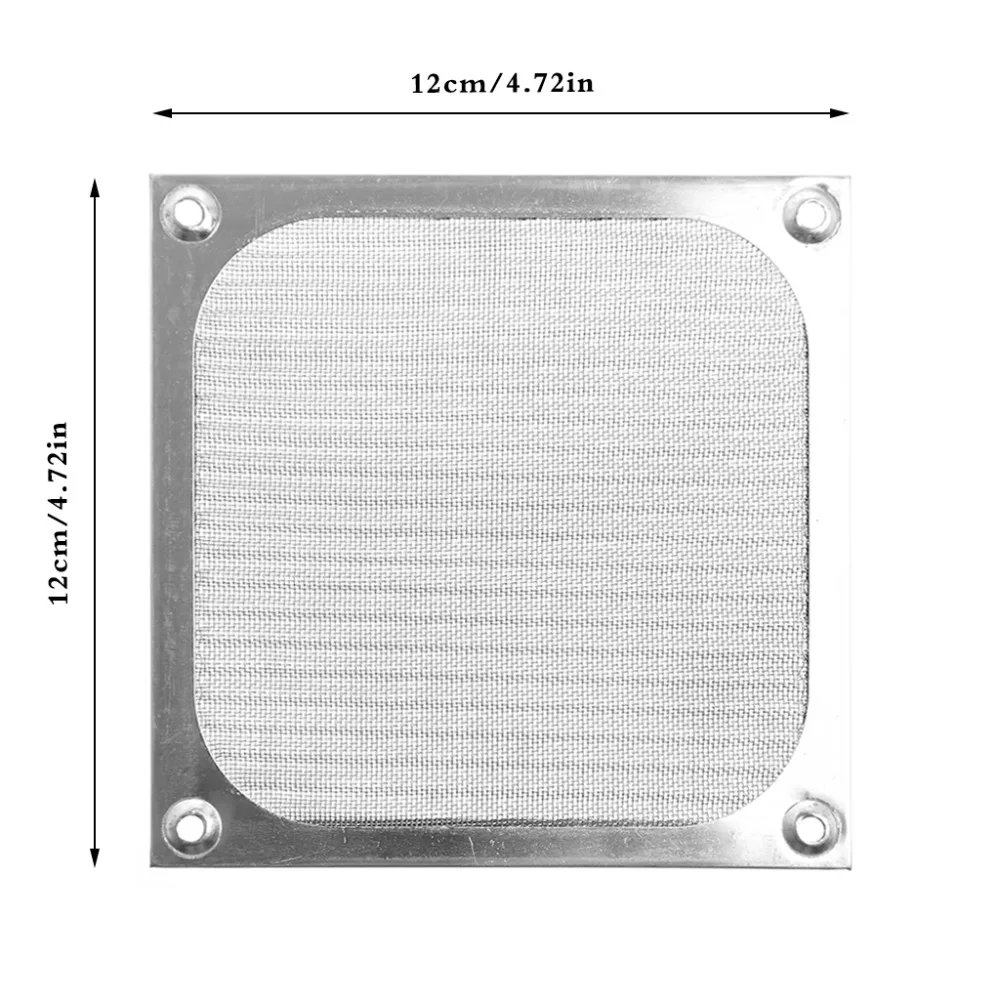

Mitenkäs muuten kun porukka on tehny noita modauksia tuohon Phanteks Enthoo evolviin ja iskeny tuulettimet sinne kelkan yläpuolelle. Jos laittaa puhaltamaan radin läpi kylmää ilmaa sisään niin sehän vetää pölyä sisään kun ei ole suodatinta ylhäällä, ja kun tuulettimet on ekana niin pöly kerääntyy tuulettimien ja radin väliin. Sehän taas on ihan perseestä putsata kun joutuu purkamaan tuulettimet et pääsee kunnolla käsiksi. Onko kukaan laittanu jotain omaa filtteriä sinne ilmanottoaukkoihin jolloin puhtaanapito olis helpompaa? Katoin et esim jotain tuollaista 1pc Stainless Steel Woven Wire High Quality Screening Filter Sheet 5/8/20/30/40 Mesh-in Tool Parts from Home Improvement on Aliexpress.com | Alibaba Group tai tiheämpää metalliverkkoa olis helppo leikata, taivuttaa muotoon ja sitten vaikka vetää teipillä kiinni. Ei ainakaan kauheen kallista touhua :D En usko, että tuosta mitään isompaa ilmanvastustakaan aiheutuu kun sitä pinta-alaa on reippaasti siellä.
Itse tekisin siten, että tilaisin kiinasta vaan halpoja pölyfilttereitä tuohon.
Tietenkin jotain tuollaista
vois laittaa kanssa mut melko työläs asentaa ja se pöly kuitenkin pääsee sinne yläosan sisään josta sais sitten putsailla, kun taas jos iskee filtterit suoraan ilmanottoaukkoihin niin ei tarvitsisi purkaa kattoa jotta saa putsattua :think:
