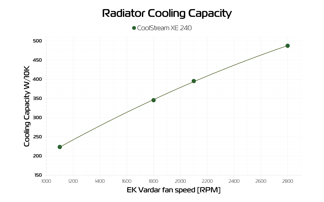

Tuo vastaa EKWB:n mitoitusohjetta myös, tosin vaihtaisin toisinpäin tuon versiosi, eli 2 unittia GPU:lle ja 1 CPU:lle. GPU taitaa viedä helposti tuplat CPU:n virrasta. EKWB:n ohje taisi olla 1 per komponentti (CPU tai GPU), ja 1 per komponentti jota ylikellotat. Eli periaatteessa tavanomainen CPU+GPU+molempien kellotus olisi 4 jäähdytysyksikköä esim. 480x120mm. Ehkä tuo ohje olisi parempi muuttaa muotoon unit per 100-150W. Mutta tuo voi olla yleisesti liian hankala ohje perusostajalle.
Tuossa EKWB:n paksulle 60mm radille (2unit) jäähdytystehon mittaus, eli hiljaisilla kierroksilla 2 unittia poistaa 225W 10C lämpötilaerolla (kiertävä vesi - ympäristö). Omat 3 unittiani poistavat siis ~340W 10C:n erolla, toisaalta se on ~500W 15C:n erolla edelleen hiljaisilla kierroksilla. Tai vastaavasti 500W 1800RPM:llä ja 10C erolla, millä taitaa jo jotakin ääntä kuulua. 500-600W taitaa olla oma koneen maksimikulutus rasituksessa Vega64 UV+OC.

Pitäis halvalla saada edes vähän luotto pumppua, liekö Jingway 1200 ainoa vaihtoehto? Ebäystä sais tietty kympillä pumppua, mut ei ainakaan omalla kohdalla herätä yhtään luottamusta
Itselläni on tässä DIY-räpellyksessä pyörinyt n. puolisen vuotta ~13 € "SC600" ebay-pumppu keraamisella laakerilla. Pyörii tuuletinliittimestä 3/4 asetuksella, ~3400 rpm näyttää sensori nopeudeksi. Itselläni sattui olemaan puuilosta ostettua liimallista ~10x15 mm solukuminauhaa, josta leikkasin pienet tassut pumpun alle. Mikäli pumpun laskee suoraan kotelon pohjalle, värinä saa pellin pitämään meteliä.
Pelkän pumpun käynnin pystyy juuri ja juuri kuulemaan tällä nopeudella kotelo auki n. metrin päähän muuten hiljaisessa huoneessa. Kotelon ollessa kiinni on hankala sanoa pyöriikö pumppu vai ei, ja esimerkiksi perinteinen kovo kumitassuilla hukuttaa äänen täysin. Tähän mennessä siis pelkkää positiivista sanottavaa :tup:.
Eli joku tämmöinen
