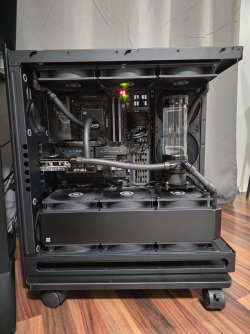

Mitä olette mieltä miten tekisin tämän, jos haluan vielä kylkeen 30/45mm radin?
#1: Radit kaikki ulos ja 2x sisään perästä ilma
#2: Radit kaikki sisään ja 2x ulos perästä ilma
#3: Kylki radi sisään vaan lisänä (lämmittää muita radeja)
Tällä hetkellä:
Intake - Kylki 3x 140mm, Perä 2x 140mm
Exhaust - Pohja Radi 6x140mm, Ylä Radi 3x140mm
Kuva nykyisestä, toki näytönohjain on vaihtunut ja laitettu tyhjennysportti.
Yleisestihän suositaan sitä että kaikkien radien läpi ajettaisiin viileetä ilmaa ulkoa ja sitten puhalletaan lämmin ilman ulos, jotkut suosii sitä että alhaalta viileetä sisään ja sitten katosta lämmin ulos, itsellä ollut mm. näin. Erot kuitenkin aika pieniä joten ihan hirveetä eroa tuskin saa aikaan.
Eli tolla systeemillä ehkä imisin viileetä ilmaan katosta ja pohjasta radien kautta jua puskisin ne kyljestä ja perästä ulos.
Ite en huomannut juuri eroa sillä että perässä, katossa ja kyljessä oli radit siihen että vaan perässä ja katossa on radit kun ilmanotto oli edestä
Mutta sen huomasi kun sisääntulon edessä oli radi viilentämässä kattoradilta tulevaa nestettä että sen läpi tullut ilma oli huoneilmaa kuumempaa ja heikensi kattoradin toimintaa
Kun himottaisi vaan jatko jalustaa tätä HAVN HS 420 koteloa yhdellä radilla vielä, tuohon kylkeen mahtuisi vielä just 1x 420 30/45.
Vaihtoehdot mielestäni on joko laitetaan kaikki radit puhaltaa ulos mukaanlukien se tuleva kylki radi ja perästä 2:lla 140 sisään tai sitten kaikki radit puhaltaa sisään kuuman ilman ja perästä 2:lla 140 ulos.
Kun ei viitti lämmittää toisilla radeilla toisia, se ei ole koskaan hyvä.

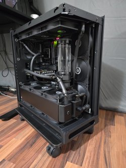

Tälläinen härveli siitä nyt tuli. Tämä oli hieman testirakennus, kun viimeksi oli nesteen kierron kanssa todella pahoja ongelmia ja halusin nyt tehdä kokeiluun taas kun vuosi on huilattu, että joko onnistuisi ja hyvihän ne nesteet lähti heti kiertämään. Veikkaan, että edelliskerralla oli jotain ongelmaa Cpu blokin kanssa, jonka takia tuli ilmataskua yms.
Täytynee vielä talven aikana rakennella hieman huolellisemmin kaapissa odottaville AM5 osille varmaan jotain.
Yksi kysymys jäi vielä, kun ei ole ohjeita tallessa tolle barrowch digimittarrille, että mikseihän tule ruutuun mitään eloa? Toimi vielä edellisellä kerralla. Liittimenä on 3pin fan. Tekoälyltä kyselin, niin ehdotti laittaa pwm moden pois ja sitten pitäisi näkyä:hmm:. En pääse kuin vasta ensiviikolla kokeilemaan näytön äärelle konetta.

Miten vanha tuo barrowin mittari on? Niissä huononee näytön näkyvyys vanhemmiten
