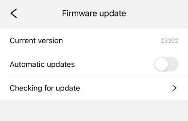

Minulla on tuo 23202 ollut RM501:ssä pitkään eikä uudempaa ole näkynyt. Muistikuva on että joku olisi n. vuosi sitten täällä maininnut uudemmasta, mutta uudessa leikkurissa valmiina olleesta. En muista oliko Brücke RM501 vai joku muu brandäys. Joka tapauksessa 23202 lienee uusin jota on OTA päivityksenä RM501:een jaettu.
Omassa toukokuussa ostetussa RM501:ssa on 31300 firmware eikä softa löydä ainakaan uudempaa..
Itselläni on vanhemmassa RM501 tuo 23202 ja uudessa 31300. Eikä päivitystä ole saatavilla. Fyysisesti saman näköisiä, ainoastaan korkeudensäädön nupin väri on vaihtunut.
Eroja ehkä HW puolella, siksi eri versio firmiksestä. Uudemmassa on leikattu pinta-ala yms tietoja saatavilla, mikä puuttuu vanhemmasta.
Ihan mielenkiintoista olisi tutkia onko emo sama kuitenkin. Sitten 31300 voisi koittaa dumpata, jos siinä parannuksia kuten pinta-alat yms tiedot. :kahvi:
Hmmm... Mistäs noita leikattu ala yms tietoja saa näkyviin? Oma Robotic mover sovellus ei niitä näytä, eikä näytä olevan myöskään Home Assistantissa näkyvissä niitä...
Device parameters alla löytyy 31300 firmiksellä.
Lisätty Total running time (nyt 63h), Total cutting area (1144m2) ja Battery healt (Very good)

Moro,
Onko kenelläkään muulla ongelmaa Robotic Mower -apin kanssa leikkurin päivittämisen jälkeen?
Itselläni RM500, joka päivitetty viimeisimpään versioon. Ennen päivitystä apin komennot return/working/edge/stop toimivat ongelmitta. Nyt niitä painaessa ei tule mitään reaktiota.
Mikä meni pieleen?
Moro,
Mikä meni pieleen?
Koita painaa siihen laitteet tilaan ja refresh, mulla teki tuota kans jossain vaiheessa, nyt näyttäisi olevan versio 23303 omassa.
E: niin juu mulla on kylläkin 501...
