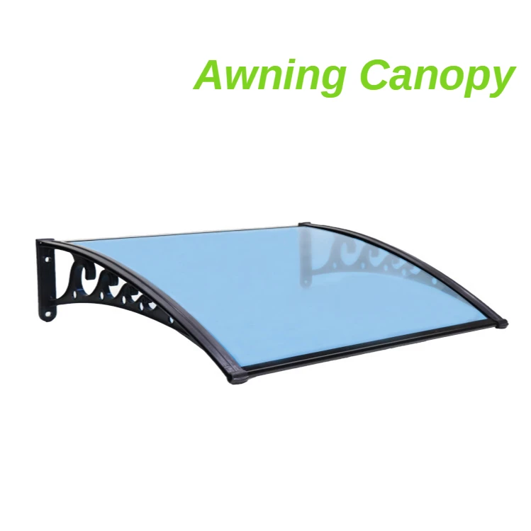

Meikällä on tämä Landscapen LA7000 katoksena, aika hyvin istuu RM501:nkin päälle, vaikka ei toki niihin katoksen tappipaikkoihin tulekaan kiinni. LANDXCAPE LA7000 Robotic Lawnmower Garage for Robotic Lawnmower Automower https://amzn.eu/d/iHjvK0z
Kuva asennettuna aiemmin säikeessä Brucke RM500 robottiruohonleikkurin infopaketti
Minä tilasin tämmösiä.
Tämmönenkin ois löytyny.
