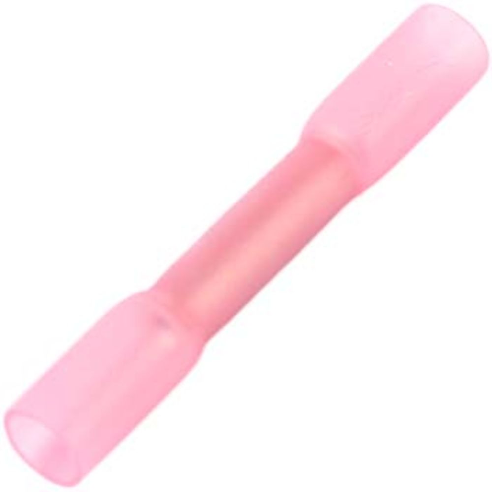

Rajakaapeli meni poikki, enkä viitsisi ruveta ruuvailemaan sokeripalaa. Saako mistään halvalla pikaliittimiä? Kiinakaupoista?
Eikö tässä nyt toimi ihan perus jatkoliitin, joita saa suunnilleen jokaisesta sekatavarakaupasta?
Wagolla minä jatkoin kunnes sain haettua juuri tarjoitukseen tehdyt liittimet, muistaakseni Bauhausista. Saattoi olla Biltemakin. Meinasin tinailla kunhan saan aikaiseksi, mutta pikaliitin palauttaa nopeimmin robotin toimintakyvyn.
Mikähän tuo jatkoliitin mahtaa olla englanniksi? Voisi katsoa kiinakaupoista, jos saisi heti isomman erän ja halvemmalla.
Tarviiko niitä pussillista? Itse ajattelisin niin, että parempi kiinnittää enemmän huomiota rajalangan vetoon kuin korjailla 10kpl pikaliittimillä katkenneita kohtia.
Minulla katkesi kaksi kertaa alussa lanka, kun se oli löysällä. Toisen teki robotti ja toisen minä polttiksella. Sen jälkeen kiristin langan kauttaaltaan ja lisäsin kiiloja. Loppui katkeilut. Ja nyt kun siirrän lankaa, teen kerralla kunnolla eli lanka tiukalle ja kiiloja tiheämmin kuin miltä aluksi tuntuu.
Katos, löytyi laatikosta avaamaton 10 kpl jatkoliitinpaketti. Näköjään maksanut aikoinaan 1,10 €, kun nykyään vähintään vitosen. Englanniksi "wire terminal" lukee paketissa. :tup:

Tämä kanssa helppo ja toimiva, asennus lämmittämällä :tup:
Grimsholm Green rajakaapelin jatkoliitin, 4 kpl | Motonet Oy
"HUOMAUTUS: Parhaan tuloksen saavuttamiseksi ja ""Grimsholm Green 10Y"" -takuun voimassaolon varmistamiseksi liitintä on käytettävä yhdessä kaapelin kanssa, jossa on kuparisydän, esim. Grimsholm Greenin kaapelin kanssa, jonka artikkelin nimessä on "Premium". Jos kytkintä käytetään yhdessä kaapelin kanssa, jossa on alumiinisydän tai muu johdinmateriaali, toiminta voi heikentyä."
