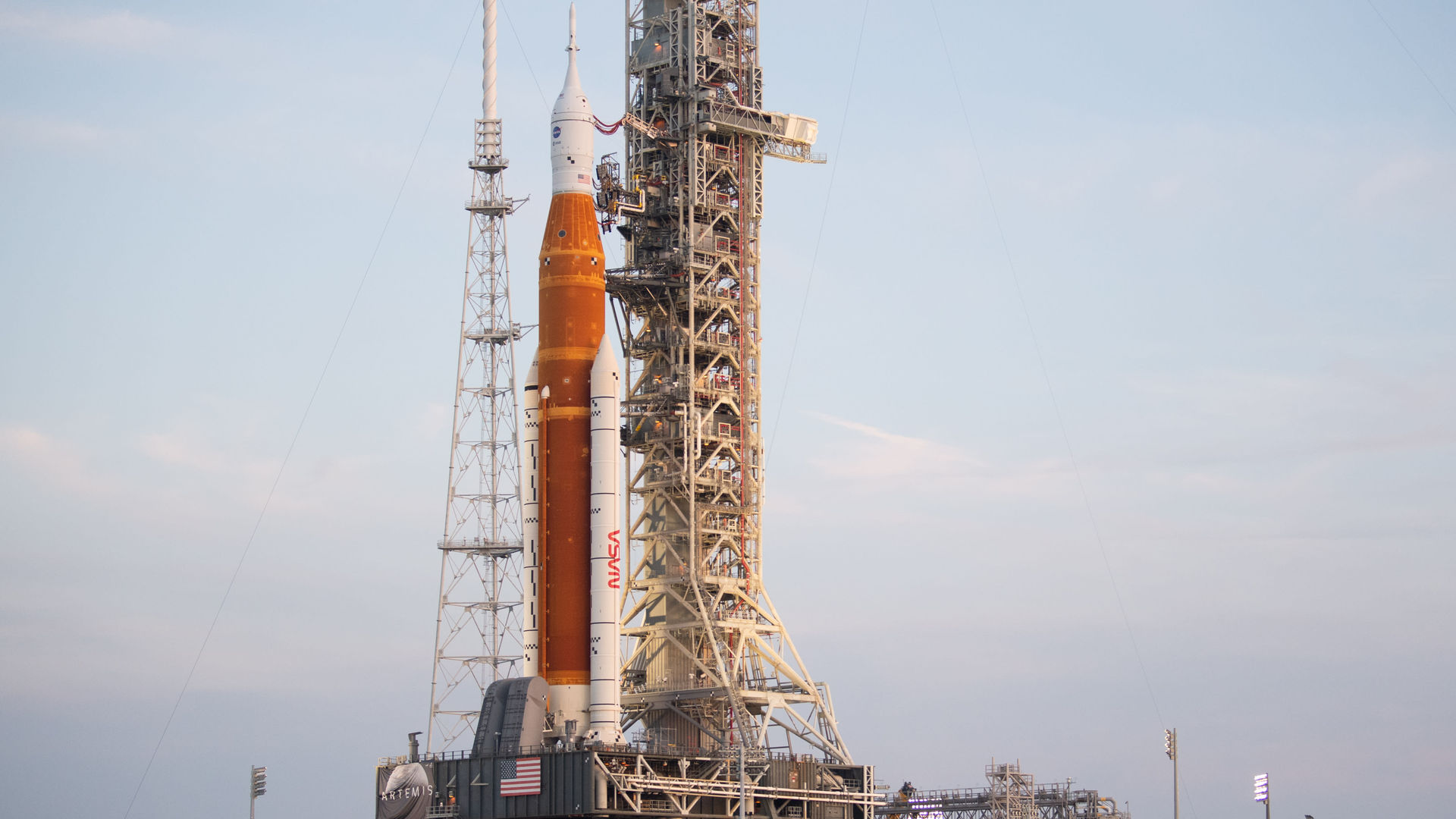

Itseltä mennyt ihan ohi tämä tuleva Nasan Artemis 1 laukaisu. Eli Artemis 1 missiossa Nasa laukaisee Orion kapselissa testinuket kiertämään kuuta useamman päivän ajaksi. Tarkoitus testata SLS-kantorakettia ja tuota Orion kapselia ja paljon muutakin. Laiskana postaan vain nuo linkit joista voi paremmin katsella lisätiedot. Jos ei tule ongelmia tai viivytyksiä, laukaisu tapahtuu tulevana maanantaina 29.8. kello 15:33 Suomen aikaa.
Toinen suurvalta tähtää kuuhun, toinen "suurvalta" varastelee pesukoneita ja mikroja. :rofl2:
Hetken ajattelin että mitäs helvettiä ne nyt yhtäkkiä ydinkokeita ovat innostuneet tekemään Kuun kiertoradalla, moisenhan pitäisi kaiketi olla tosi hyi hyi kuten ydinaseen laukaiseminen kiertoradalle tms. Pettymyksekseni ja helpotuksekseni tajusin pian, että tässähän tarkoitettiin nukkeja eikä "nukeja". :rofl2:
Live stream raketin laukaisusta alkaa hyvissä ajoin Yle Areenassa klo 13:30, eli aivan kohta
Kahden tunnin laukaisuikkuna alkaa klo 15.33 Suomen aikaa.
Artemikselle aukeaa seuraava 2 tunnin ikkuna lauantaina 3.9.2022 kello 21:17 Suomen aikaa... jos nyt väänsin kellon oikein :)
Meteorologists with the U.S. Space Force Space Launch Delta 45 predict a 60% chance of favorable weather conditions for an Artemis I launch attempt during a two-hour window that opens at 2:17 p.m. EDT Saturday, Sept. 3. While rain showers are expected in the area, they are predicted to be sporadic during the launch window....
Vähän annetaan pilkulle kyytiä, mutta laukaisu ikkuna olisi ollut perjantaina. Sää vaan ei ollut lupaava niin otettiin lauantain ikkuna käyttöön.
Kuten tuossa avaruus ketjussa on kerrottu niin tämän päivän miehittämätön Artemis 1 kuulento on peruttu. Lähteet voi katsoa siitä toisesta ketjusta tai suoraan nasa.gov:stä.
Seuraava yritys huomenna keskiviikkoaamuna
Nasan Artemis 1 yrittää kuudennen kerran kohti Kuuta keskiviikkona aamulla – HS näyttää suoraa lähetystä laukaisupaikalta 22.30 alkaen
Kuuraketti Artemis 1:n lähtö Floridasta on lykkääntynyt jo viidesti venttiilivuotojen, anturien lukemien ja myrskyn takia. Viimeksi hirmumyrsky Nicole repi raketin pinnalta kittiä.
