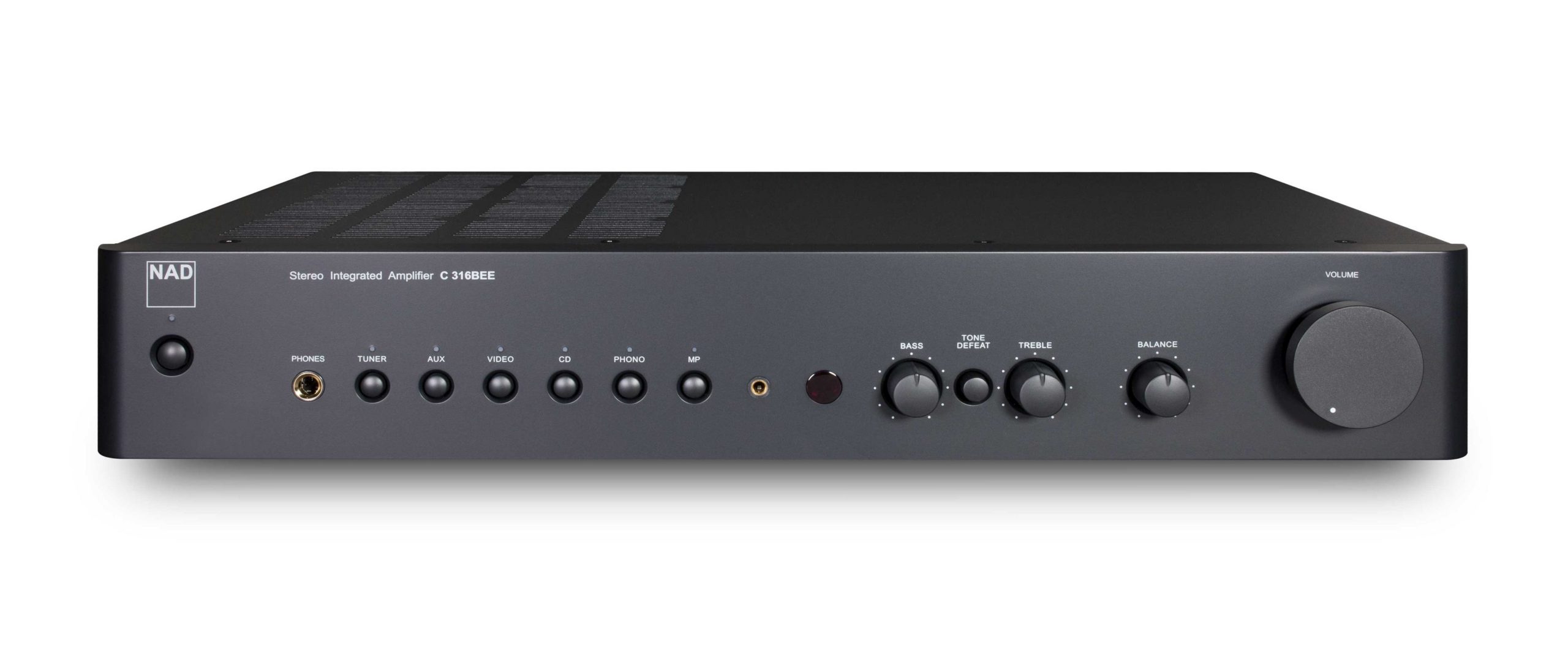

Amphion Helium 3 + RME ADI-2 DAC & NAD CE316BEE käytössä, mutta tekis mieli koittaa joku pieni subbari laittaa tuohon lisäksi. Millanen vahvistin tuohon olis järkevä, johon sais subin kiinni? NAD:ssa ei mitään vikaa, liitäntä subille vain puuttuu. Kaukosäädin ehdoton. Mitä halvempi, sen parempi.
Sellainen subi, jonka saa liitettyä kaiutinlähtöihin?
Aktiivista mietin, menee varmaan kalliimmaksi ostaa passiivi?
E: Vai siis riittääkö tuossa jerkkua laittaa vielä ihan passiivi kiinni? Oon uus näissä kaiutinvahvistinhommissa ni en tiiä.
Tuossa vahvarissa näyttäs oleva lisäksi Tape Out -liitäntä, eli mikäli subwooferissa on normaali stereo-tulo voi kytkeä myös: Vahvarin Tape Out -> Subbarin Stereo In. Minulla on juuri tällä tavalla subbari kytketty stereovahvistimessa.
Edit. Tämä siis sillä oletuksella että tuokin vahvastin tuuttaa Tape Outtiin sen signaalin mikä input on valittu sillä hetkellä.
Edit2. Manuaalista: "TO MAKE A RECORDING When any source is selected, its signal is also fed directly to any tape machine connected to the TAPE OUT for recording. " Eli onnistuu subbarin kytkeminen Tape Outtiin, mikäli vaan subissa Stereo Input
