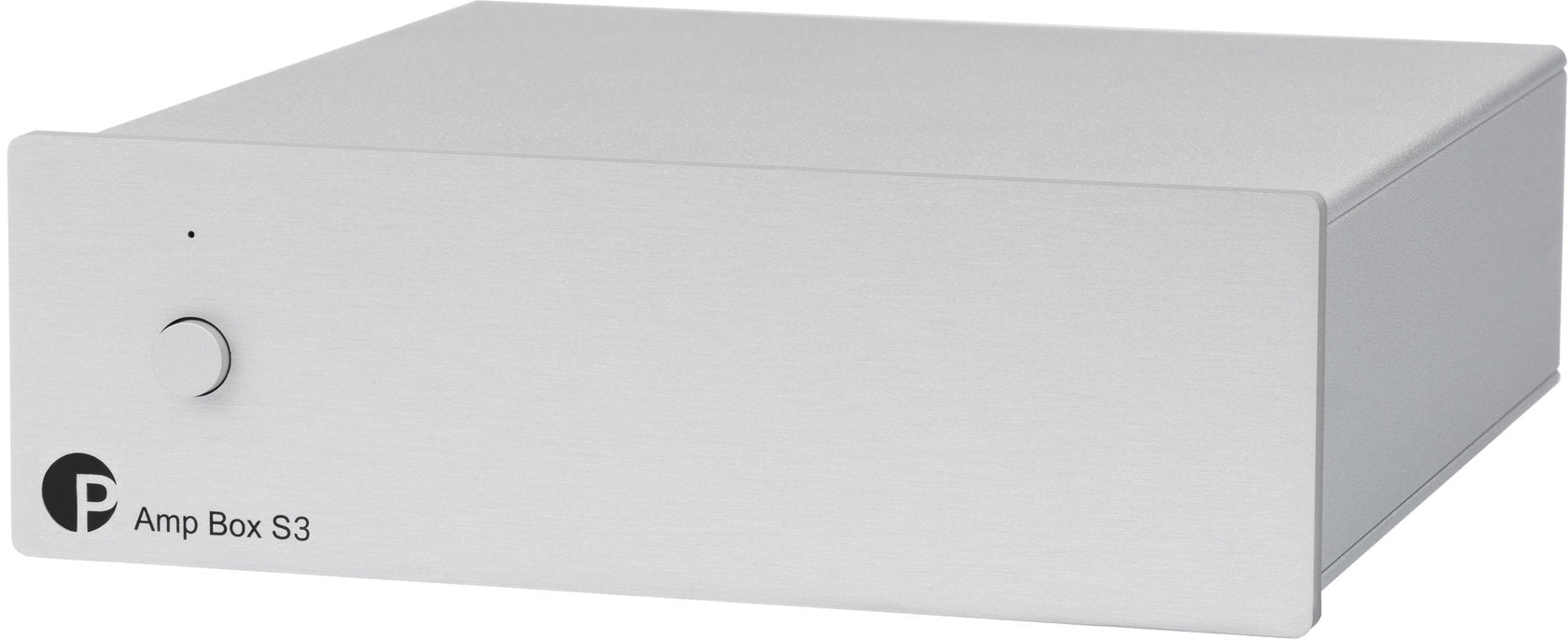

Tarkoitus olisi laittaa siihen Wiim mini streamer, jolloin voisi striimata musiikkia. Minulla pro-jectin Pre box S2 digitalista hyviä kokemuksia, niin käyttäisin mielellään heidän tuotteita, mutta ne vaikuttavat aika kalliilta suhteessa suorituskykyyn.
Mutta olisiko tässä Pro Jectin päätevahvistimessa mitään järkeä? Kun laitan Wiimin eteen, niin enhän kai tarvitse mitään säätöjnamikoita.
Minulla olisi ajatuksissa hommata melkein vastaavat Q Acouticsin 3020i-kaijuttimet ja olen tässä pyöritellyt kaikenlaisia vahvistinratkaisuja. Nuo suosittelemasi vahvistimet varmana kävisivät siihenkin?
Jos hommaat tuon amp box s3, niin äänenvoimakkuuden säätö on sitten streamerin/softan harteilla. Hifi-tapauksessa tuohon signaaliketjuun pitäisi siis lisätä etuvahvistin. Mutta luultavasti esim. Spotify Connect ja Tidalin kanssa tulisi toimeen ja tuo Projekti saattaa olla hyvinkin laadukas äänenlaadultaan. Wiim Minissä näytti olevan vain 3,5mm ulostulo ja vahvarit ottaa rca-liittimiä sisään, joten jonkunlainen adapteri tai piuha tarvitaan myös.
