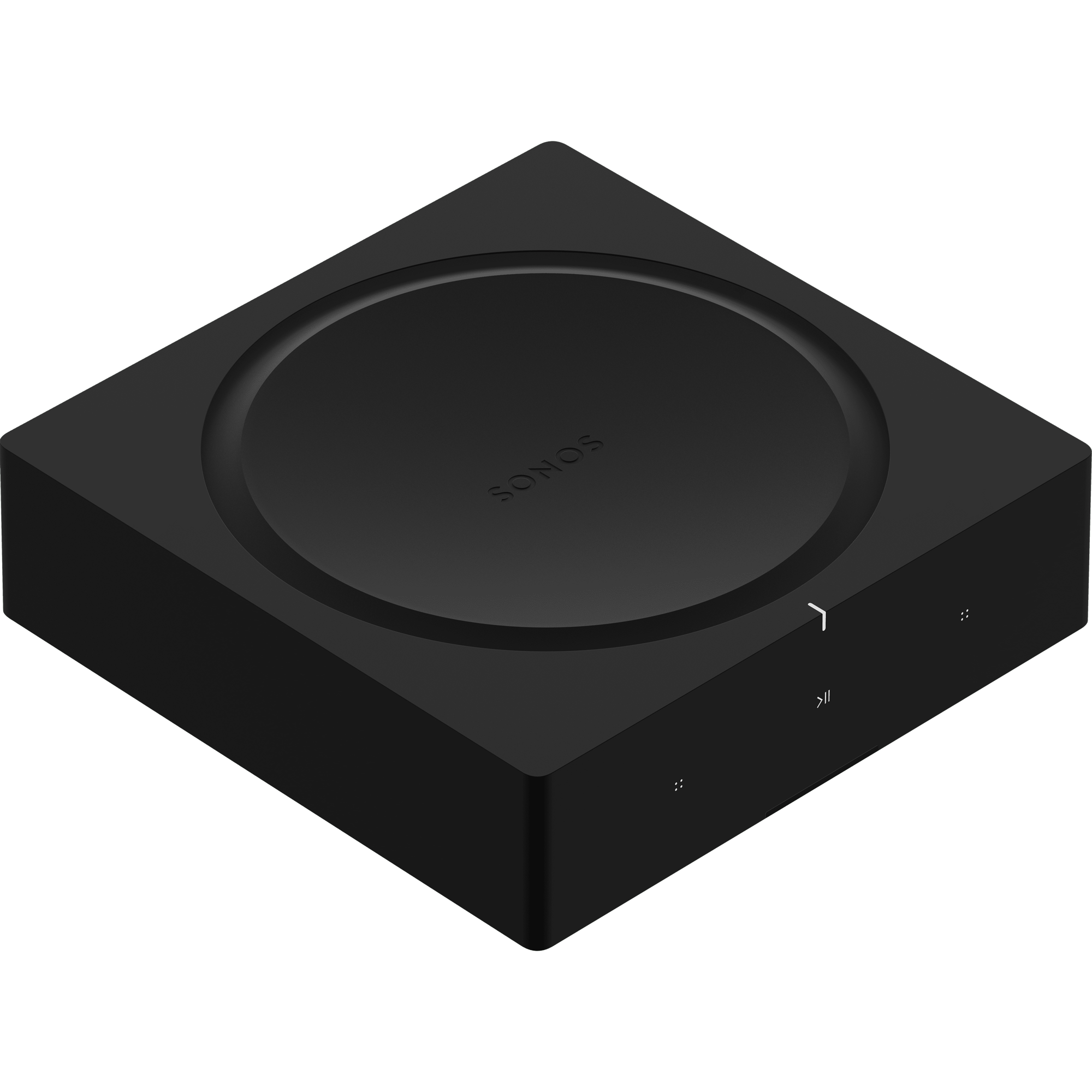

Yksi mikä tuli myös vastaan on Sonos Amp
Nyt listalla on:
