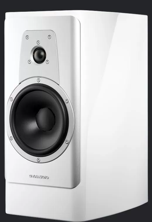

Mitenköhän Anthem MRX 740 jaksaa Dynaudio contour 20 laulattaa, näissä näyttää olevan impedanssi 4 Ohmia ja vahvarissa 2 kanavaa käytössä mainittu 140W. Tuon mukaan pääsee kohtuu kivasti mainituille tehoille.
" With one-channel driven, the 140 watt/ch rated MRX740 delivered 145 watts/ch for full bandwidth 20Hz to 20kHz at < 0.1% THD and about 130wpc for 2CH driven for 8 ohm loads. "

Eiköhän tuo jaksa laulattaa ihan samalla tavalla kuin erillinen vahvistin, ellet huudata referenssi volumella ja kytke enemmän kaiuttimia.
En oo mikään asiantuntija, mutta on tullut luettua asr väittelyitä noista vahvistimien riittävyyksistä 4ohm kaiuttimien kanssa. Nimellinen impedanssi ei kerro paljoa mitään koska impedanssi muuttuu taajuuden mukana. Noissa kaiuttimissa impedanssi ei tipu alle 4 ohm ja usein se on useimmilla taajuuksilla paljon korkeammalla. Eli ei ole mitkään erityisten vaikeat ajaa mitä itse ymmärrän. Vaikka herkkyys ei ole kovin suuri.
Lisäksi suuri osa kuormasta menee crossoverin kautta subbarin hoidettavaksi.
Jos kaiuttimet on kaukana kuuntelupaikasta ja huudatat -0db referenssi volumella, niin osta toki erillinen vahvistin varmuuden vuoksi.
Täältä löysin tuon omh phase mittaukset noille kaiuttimille https://www.stereophile.com/content/dynaudio-contour-20-loudspeaker-measurements
Oma vanha Anthem MRX-700 jaksoi oikein mainiosti soittaa silloisia Magnepan -kaiuttimia joiden herkkyys taisi olla myös luokkaa 86dB eli aika epäherkät toistimet oli kyseessä. Jos tuollaisella ~150w saadaan joku ~100dB kaiuttimista äänenpainetta irti niin jo on helvetti jossei se riitä (kun puhutaan keskitaajuuksista, eikä esim. subwoofer taajuuksista)

Suurinpiirtein joka rewikassa mitä olen lukenut Dynaudio Contour 20 on mainittu millä vahvistimella soitettu ja jossain oikein ihmetelty miten voi vahvistin vaikuttaa noin paljon. Tuo "paljon" voi taas olla vähän tulkinnanvarainen...
Samoin kaverini joka koekuunteli Dynaudio Special Fortyja liikkeessä monella eri vahvarilla, totesi ihan saman. Erot nyt ei varmaan ole mitään etteikö hyvin soisi, mutta tarvii hiukan virtaa että saa elementit liikkeelle ja "syvyyttä" sointiin mitä nyt noissa a rewikoista mainittu mitä Google antaa ilman sen suurempaa tönkimistä.
Mutta juu, mulla on jo siis tuo vahavari olemassa ja tupsahti tuollainen mahdollinen Contour 20 eteen niin ollaan pohdittu että saako niistä kaikkea / tarpeeksi irti Anthemilla. Luulis että riittää.
