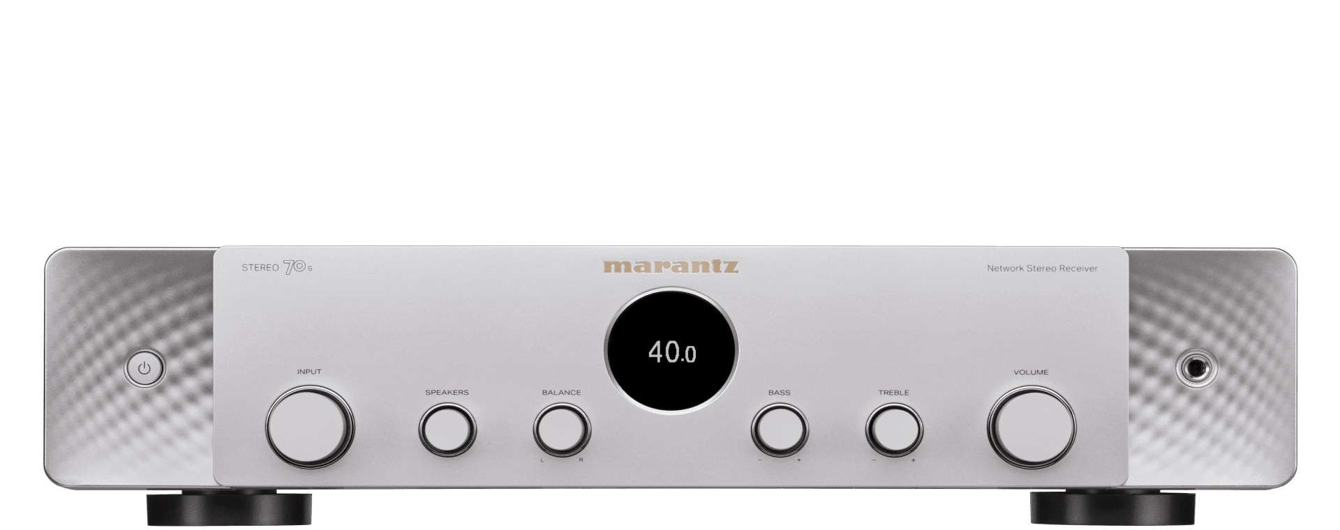

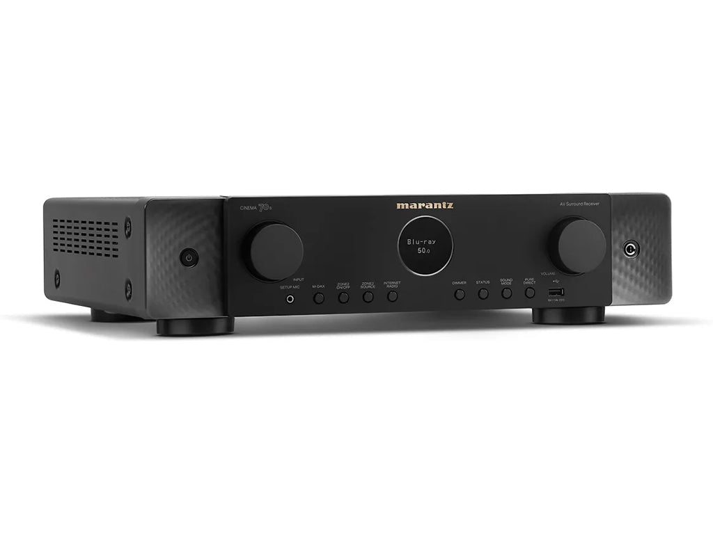

Uutta vahvistinta olisi tarpeen hankkia. Käytössä vain 2.0 järjestelmä ja 4K HDR tuki riittää. Katsoin, että sopiva voisi olla Marantz 70s sarjalainen kun Spotify tuki ja Bluetooth on syynä päivitykselle.
En ole nyt ihan varma, että mitä näillä on eroa. Kannattaako tuota Stereo mallia edes valita sen sijaan, että ottaisi Cinema mallin? Hinta kun on sama, mutta onpahan varalta monikanava tuki jos haluaa siihen päivitellä.
Kannattanee huomioida Cinema-mallissa myös huonekorjain, joka Stereoversiosta puuttuu. Mikäli päädyt Cinema-versioon, niin kalibrointi kannattaa tehdä Audyssey:n sovelluksella:
Vaikea kuvitella että AV-keskustelussa tulisi paljoakaan hihkumista kaksikanavaisten suuntaan...
Itselläni oli vuoden 2001 AV-vahvistin (Yamaha DSP-A5) ja päivitin sen nyt helmikuussa uuteen, juurikin Marantz Cinema 70s malliin. Amazon.de:stä tilaus 4.2. ja laite oli kotona 9.2. Hintaa tuli ~650€ + 50€ postit ja näyttää olevan suhta sama hinta tälläkin hetkellä. Tilan vuoksi oma setti oli myös 2.0 (Chorus Compact 622). Vahvarin vaihdon ja tilan vapautumisen myötä otin jemmassa olevista kolmesta Chorusista yhden keskariksi ja setti on nyt 3.0. Subia en laittanut, koska tuo vuosia sitten tilattu BK Elecin XLS200-DF hurisee ja netti tutkinnan perusteella vaatisi komponenttien vaihtoa.
Muutaman kuukauden käytöllä olen ollut tyytyväinen. Vaikka käytössä vain 3.0, niin uudet formaatit (vs. vanhassa kuidulla DD ja DTS) suuremmalla bitratella ja Marantzin virtualisoinneilla kuulostaa kyllä paremmalta. Käyttöönotto ja Audyssey setuppi oli helppo, tosin tein vain vahvarin oman, en niitä täälläkin esillä olleita appilla tehtäviä. En tiedä olisiko isoa muutosta omassa tilassani. BT ja HEOS toimii mallikkaasti puhelimen HEOS appilla. Radiota en testannut kunnolla, koska en ole vetänyt piuhaa talon antennille ja mukana tulevalla on surkea kuuluvuus. Lyhyt kokemus tuosta Radion käytettävyydestä on vähän heikko, jos sillä on väliä. PC on kiinni vahvarissa HDMI 2.1:llä (RTX3080) ja vahvarin läpi LG OLED 65C9:lle kulkee 4k@120Hz HDR signaali moitteetta. Vahvarin kautta kytkemällä menettää sitten G-SYNC compatiblen, mitä LG tukee, jos sillä on merkitystä. Ainakin tällä hetkellä eARC ja HDMI-CEC on pelannut ok ja vahvari on seurannut hyvin pelkästään TV:n kaukosäädintä.
Se mistä en oikein tykkää, on tuo onnettoman pieni "port hole" näyttö. Sen kautta ei saa oikeastaan muuta tietoa kuin lähteen ja äänenvoimakkuuden. Piti ladata Marantzin appi puhelimeen, jotta sai selkoa mitä vahvarille syötetään ja mitä se syöttää ulos. PURE - AUTO asetuksella olen ajanut tätä, jolloin vahvistin suoltaa pihalle lähteen ääniraidan.
Cinama 70s ei ole kovin tehokas, olikohan 2 * 50W / 7 * 35W, mutta tiedän että tällä ajetaan moitteetta viittä Arendalin 1961 monitoria (4ohm). Stereo 70s on vähän tehokkaampi, 2 * 75W, mutta se ei sitten ole monikanava vahvistin. Tiedoksi, ettei yllätä, Cinema 70s:ssä on vain tuo edukkain MultiEQ. XT ja XT32 vaati sitten järeämmän mallin hankkimista.
