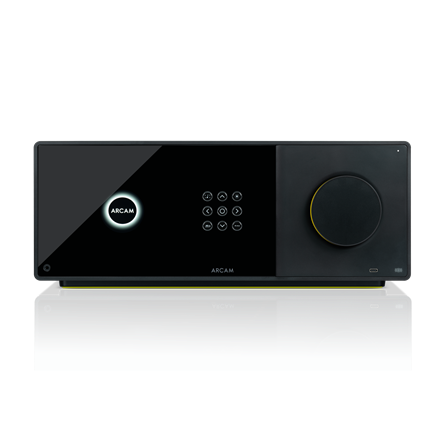

Arcam uudet oli mielenkiintoisia. Vähän hintavampia tuppaa olemaan
Tätä Andrew Robinson kehui maasta taivaaseen just Youtubessa:
Linkki: https://youtu.be/PUGBx_dB_vU?is=tld86YTKIzheNe1f
Maksaa taas sitten ihan harrastimisen verran…
Olen monasti katellut noiden uusien Arcamien kuvia ja jotenkin mun silmää ei miellytä... Varmaan ihan helkkarin hyviä vehkeitä ja mielenkiinnolla ensimmäisiä testejä odottelen. Vanhana Yamaha miehenä odottelen mitä uutta siltä suunnalta tulossa Aventage linjalle. Alan kauppiaalta kuulin toissaviikolla että ensimmäisenä A2 olisi saamassa syksyllä seuraajan.
