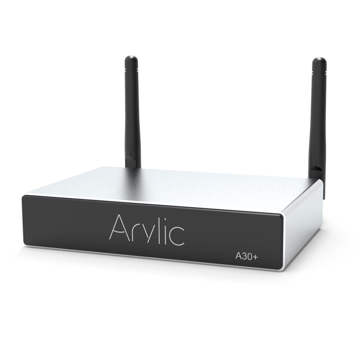

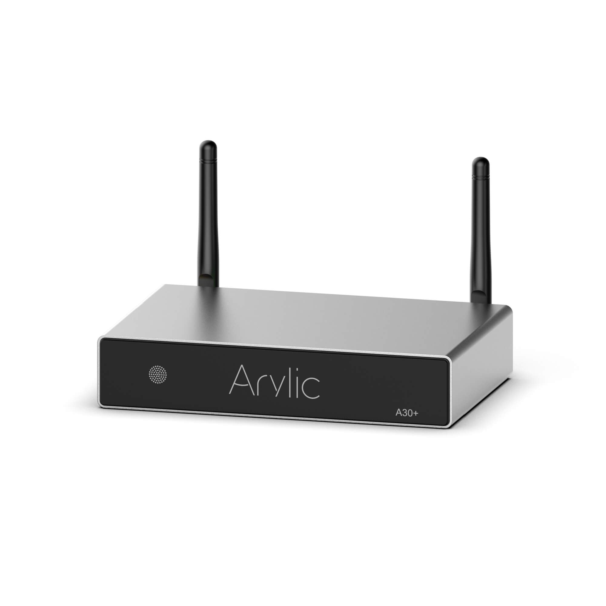

Morjesta. Olisko suositusta vahvistinhommiksi autotallikäyttöön. Sain faijalta yli jääneet Q acousticsin malli 2020 kaiuttimet. Noissa on teksti power handling 25-75w ja noissa on vissiin taajuusvaste 64Hz-22kHz. Kajareita siis 2kpl ja noi on 2 tie refleksikajarit. Talli on tollanen 35 neliöinen tila missä remppaillaan kesäautoa ja käyttötunteja on sen verran vähän ja tilan yleinen akustiikka sen verran huono varmuudella, että periaate olis enemmän saada rokki soimaan mahdollisimman halvalla.
Se mikä tuossa olis melkeimpä välttämätöntä olisi bluetooth yhdistettävyys ja ehdottomana bonarina helppokäyttöisyys ilman telkkaria. Ei muita vaatimuksia. Kannattaako torista speksailla joitain tiettyjä laitteita, vai onko jotain kelpoisia halpislaitteita ihan uutena saatavilla?
Esimerkkinä AIYIMA A07 Pro 48V 5A powerilla. Tai joku vastaava.. Hieman hifimpää kaukosäätimellä: S.M.S.L A300 Speaker Amplifier.
Tuollainen vaikka:
Sanotaan näin et hintaluokka sais olla mieluiten siellä 50€ hujakoilla, eli ehkä mentäis sit tonne tori.fi osastolle?
Torista varmaan vanha vahvistin löytyy helposti tuohon hintaan, mutta bluetoothia se tuskin sisältää. Näitä on jotkut tainneet käyttää ihan hyvällä menestyksellä:
Tuota 2x50W tehoa ei kyllä irtoa kuin todnäk 2 ohmin kuormaan.
