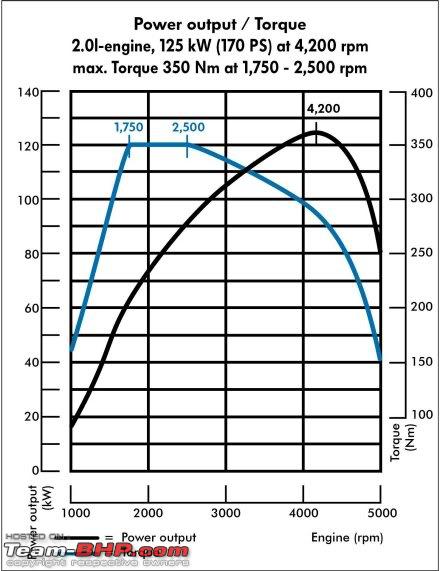

Vähän OT, mutta missä dieselissä (vaki tai viri) vääntöhuiput on 3500 rpm? Kyllä se potku tulee (jos tulee) siinä 2k rmp tienoilla tai jopa vähän ennen kaikissa mitä olen ajanut, 3500 alkaa jo kovasti olemaan hyytymisen puolella (no joo, toki tasainen teho tarkoittaa laskevaa vääntöä eli laskevaa kiihtyvyyttä).
Esim tuosta random TDI, eli se "nykäisy" tulisi esim. ko. koneella 1750 - 2500 rpm, joka on aika tyypillinen:
BKD koodillinen 2.0 TDI on tämmönen, tehohuippu on hullun kapea ja siinä 3500rpm paikkeilla.
Juu, mutta kun se nykäisy on vääntöhuipun kohdalla (tai väännön äkillisesti kasvaessa), huipputehon kohdalla vääntö ja sitä kautta kiihtyvyys on laskussa. Kapea tehohohuippuhan suurimmassa osassa autoja (yleensä huipputeho on tietyllä kierrosluvulla, vääntö kierroslukualueella), kun sitä ei ole mitään tarvetta tasoitella, vääntö on se mitä tasoitellaan softalla jos halutaan nykäisyt ja potkut välttää.
Väitän kyllä edelleen, että mikään normidiesel, viritetty tai vakio ei nykäise kiihdytettäessä 3000-5000 rpm kiihdytettäessä, vaan päinvastoin hyytyvät tai korkeintaan vetävät tasaisesti. Tai no, kai turboviiveen myötä, mutta silloinkaan se ei liity tehohuippuun ja potkaisisi vielä pahemmin alempaa.
Itse asiassa sehän ei mene näin.
Periaatteessa vastaus on vääntömomentti mutta kysessä on vetoakselin vääntömomentti eikä kampiakselin vääntömomentti. Eikä silloinkaan oikeasti vääntömomentti vaan renkaan ja tien välisen kitkan rajoittama voima joka autoa kiihdyttää.
...ja nämä kaksi ovat suoraan verrannollisia toisiinsa, kun välitys on vakio (ts. kun vaihdetta ei, vaihdeta). Jos puhut 3000-5000 rpm kiihdyttämisestä, niin minä ainakin ymmärrän, että sillä tarkoitetaan sitä että aletaan kiihdyttää 3000 rpm ja kiihdytetään samalla vaihteella kunnes on 5000 rpm.
