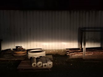

Tämmösen valokuvion sain viriteltyä avaamalla umpion ja laittamalla mustaa teippiä epäsymmetriselle alueelle. Kelpaakohan katsurille?

Vähän siinä ja tässä kelpaako kuvio, nopealla vilkaisulla vasemmalla valokuvio on vielä korkeammalla kuin oikealla ja "porrastusta" ei ole juuri ollenkaan. Riippuu varmaan katsurista mutta ei tuo nyt paras mahdollinen ole.

Itsellä ainakin mennyt ihan tasakuvio (heijastinumpio kun on) läpi.
Ei tarvitse kyllä tolla tavoin porrastaa eikä ne valokuviot kyllä noissa vanhemmissa heijastinumpioissa ole läheskään noin särmiä.
Paras keino säätää valokuviota pitkäikäisesti on leikata karkeasti kuvan muotoinen kappale vaikkapa alumiinitölkistä. Nuo kaksi "häntää" taitetaan sinne polttimokannan taakse ja tuon saa sitten muuten kaarevaksi siihen polttimon ympärille kuitenkin irti polttimosta luonnollisesti siten, että tuo kulkee kaarella sitä polttimon kannan kehää pitkin. Tuolla blokataan polttimosta sen suunnan valo, joka osuu siellä heijastimessa sinne heiton alueelle.
Vaatii hieman kokeilua ja sovittamista riippuen siitä polttimokannasta ja heijastinumpion muodosta, mutta tuo on käytännössä ikuinen niin kauan kuin polttimo on paikallaan ja kun kerran hahmottuu se, mikä alue blokataan niin asettelu uudelleen sopivaan kohtaan ei ole haastavaa sitten enää myöhemmin jos polttimoa joutuu vaihtamaan.

Katsuri totesi että valokuvio on hyvä, ei häikäise vastaantulijaa. Mustan teipin voisi ehkä nyt korvata mustalla maalilla. Tuskin jaksaa:asif:
