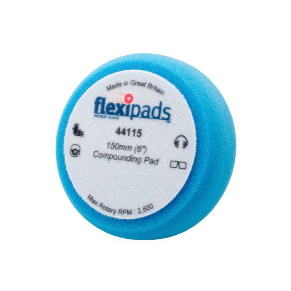

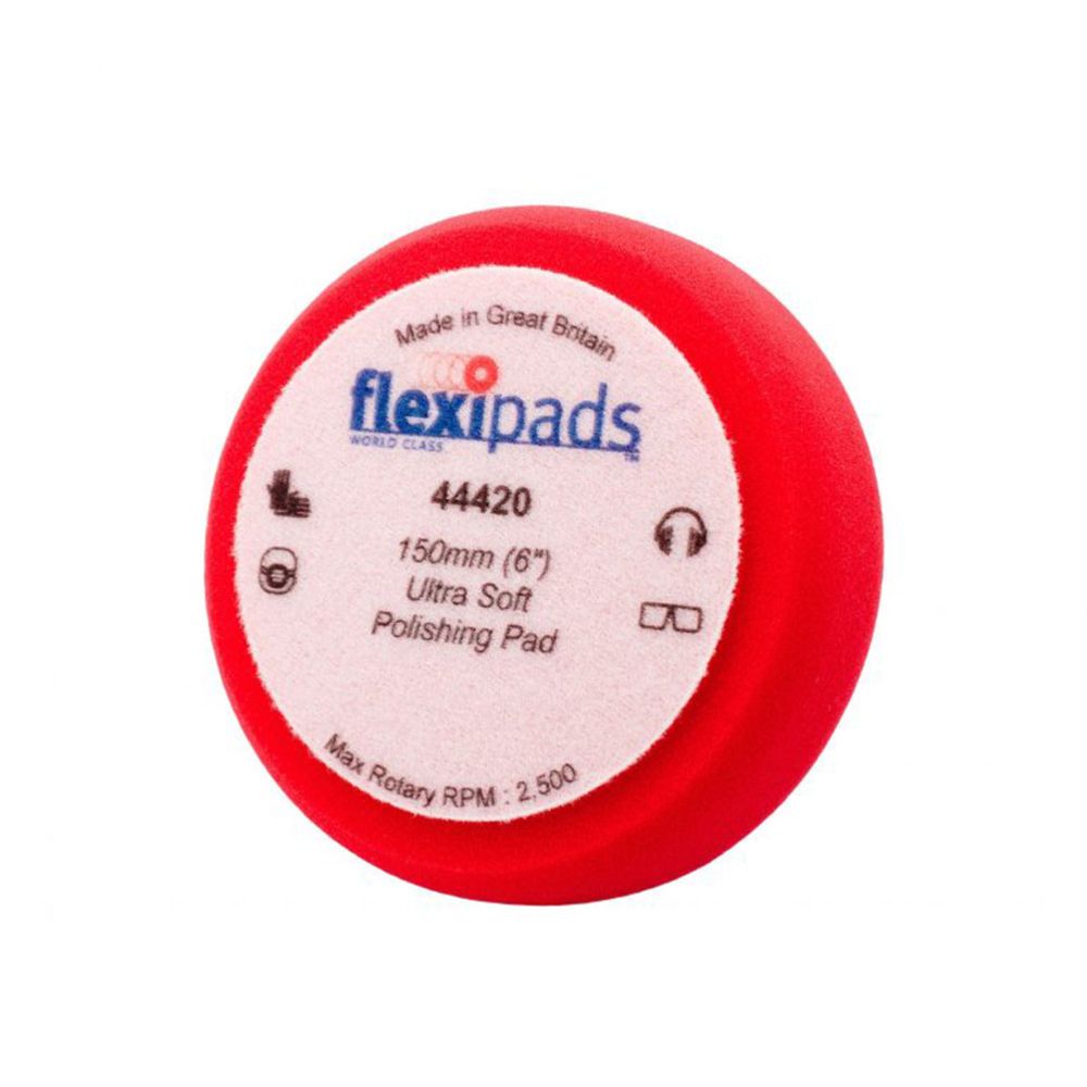

Motonetissä nyt tuo mag pro epäkesko 69e. Mag-Pro Tools epäkeskokiillotuskone 950 W | Motonet Oy
Mikä/mitkä laikat tolle olisi hyvänä kaverina perus nuhraantuneen opelin maalipinnan ehostukseen? Kiillotusaineena löytyy tallista vanha lähes täysi purnukka schollin concepts S17+ (muistaakseni).
Toki jotain toista vähemmän leikkaavaa ainetta voisi ostaa, tuo vaan tuli joskus aikanaan jonkun suosituksen perusteella ostettua.
Viimeistelyyn tykkään et tää on paras hintalaatusuhde
