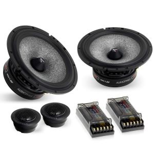

MDS Audiophile A6R 6.5" setti valmiina odottelemassa.

Mikä tekee autohifissä kauittimista erillissarjan? (Kotistereoissa ymmärrän että komponentit erikseen). Miksi toisinaan on jakosuodin mukana, toisinaan midbasso ja disu ilman. Sori en jaksa googlailla jos tähän voi tiivistää...
Eri äänialueille/taajuuksille on omat kaiutinelementtinsä(basso/midbasso/diskantti). Jakosuodin hoitaa sitten nimensä mukaisesti äänilähteestä tulevan äänen jakamisen oikeille kaiutinelementeille.
Erillissarja=basso/midbasso (tai molemmat) ja diskantti on erillisinä elementteinään. On siis kaksitie, kolmitie ja sitten perus yksitiekajareita/sarjoja. Nuo kuvaavat eri elementtien määrää. Koaksaali taas on kaiutin jossa on kaikki samassa. Koaksaali voi yleisesti sanottuna olla yksi tai kaksitie (bassoelementti jonka keskellä on erillinen diskanttielementti) mutta kai noita hulluja on joissa on vielä enemmän tavaraa kerralla. Osassa jako on ajateltu että jako tehdään jossain muualla (vahvistin, erillinen jakosuodin jossain tms) ja osassa on suoraan suunniteltu että tämä sopii tälle setupille joten tehdään jakosuodin jossa mahdollisesti pari eri vaihtoehtoa esim lowpass taajuuksille (eli midbasso elementti ei yritä nakuttaa subbaritaajuuksia yms), eri voimakkuuksia elementtien välissä jne.
