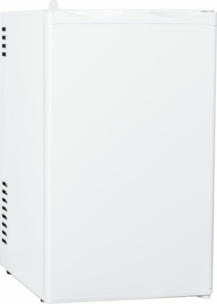

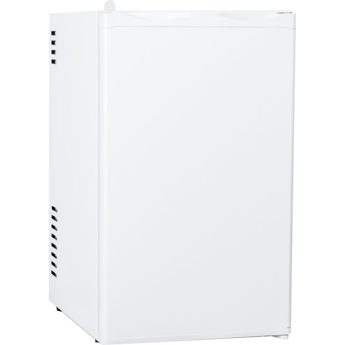

Säästö perustuu siihen, että aiemmin meillä oli käytössä tämän tyyppinen 12v kompressorikaappi:
Kaikki nuo taitaa olla huonolaatuisia kiinakaappeja, mitä on tullut vastaan. Spekseissä oli ainakin mainittu tuo sama 25-35Ah vuorokausikulutus. Ja mitä sen kompuran päälläoloaikaa muutaman vuoden ajan seurasin, niin ei tuo varmaan kaukana siitä ollut - ehkä jopa tuolla yläpäässä.
Kyse ei tietenkään ole siitä, etteikö 12V kaapilla voisi yhtä hyvään / parempaan kulutukseen päästä, mutta oman kokemukseni mukaan markkinoilla ei sellaista kustannustehokasta ratkaisua ole, joka samaan kulutukseen kykenisi kuin 230v kaappi + invertteri. Tämä viritys kuluttaa energiaa siis noin kolmanneksen siitä, mitä tuo aiempi kulutti. 12V laitteilla ylipäänsä ovat aika kapea markkinat, joten ymmärrettävästi noissa ei välttämättä laatu kohtaa. Tuli joskus hommattua 12V kahvinkeitinkin, joka 20 minuutissa sai haalean pannullisen aikaiseksi.
