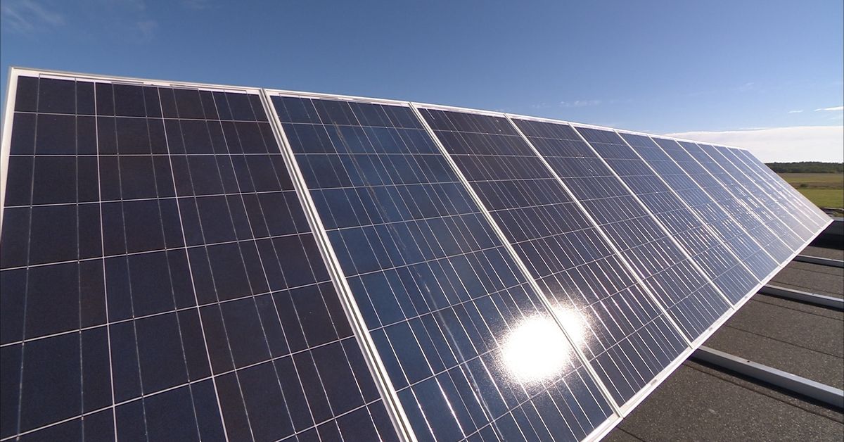

Tällainen setti tuli hankittua kotiin. 12kpl 275W paneeleita, froniuksen invertteri ja läjä asennuskamoja. Jos näillä kesäkuukausien kulutuksen taklaisi ja iltapäivisin ottaisi tehot auton lataukseen.
Liian vähän ;). Asensin omalle katolle viime kesänä lappeen täyteen eli 24kpl 325W paneeleita. Miksi noin paljon, no kun pystyi.
Jollekin ehkä liian vähän. Mitoitusta ei edelleenkään kannata tehdä kovin överisti kun ylimitoitetulle verkkoon syötettävälle sähkölle ei kovin suurta tuottoa saa. Voihan niitä lisätä myöhemmin jos näkee tarpeelliseksi. ;)
