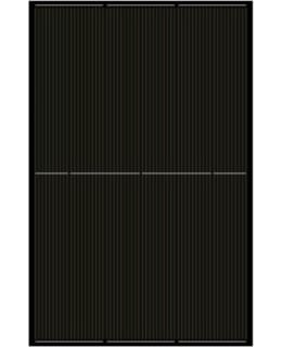

Minkälainen kolmivaiheinvertteri pitäisi olla, jos paneeleina olisi 10kpl Longin 485W X10 paneeleita?
Riittääkö, että katsoo invertterin tehon olevan enemmän kuin tuo 10*485W=4850W ja että jännitealue kattaa sarjaankytketyt paneelit?(10*45V(Voc)=450V)
Vai onko jotain muitakin minimivaatimuksia?
Jännite on ratkaiseva. Invertterit mitoitettiin vielä jokunen vuosi vähän jopa alle paneelien huipputehon. Tällöin invertteri herää aikaisemmin unesta ja alkaa tuottamaan pienemmällä auringolla. Nykyään invertterit on ilmeisesti herkempiä heräämään joten ei ole niin kriittistä mitoituksen suhteen. Invertterit on usein mitoitettu tehoista niin että jaksavat 20-30% ylitehoa. Eli 4kw voi ajaa ulos jopa 4,8kw hetkellisesti.
Jos olet varma että ei tule laajennusta kenttään niin sitten itse laittaisin 4-5kw invertterin, riippuen enemmän hinnasta kuin tehosta... Jos löytää 4kw invertterin 500e halvemmalla niin se painaisi itsellä enemmän kuin huipputeho.
