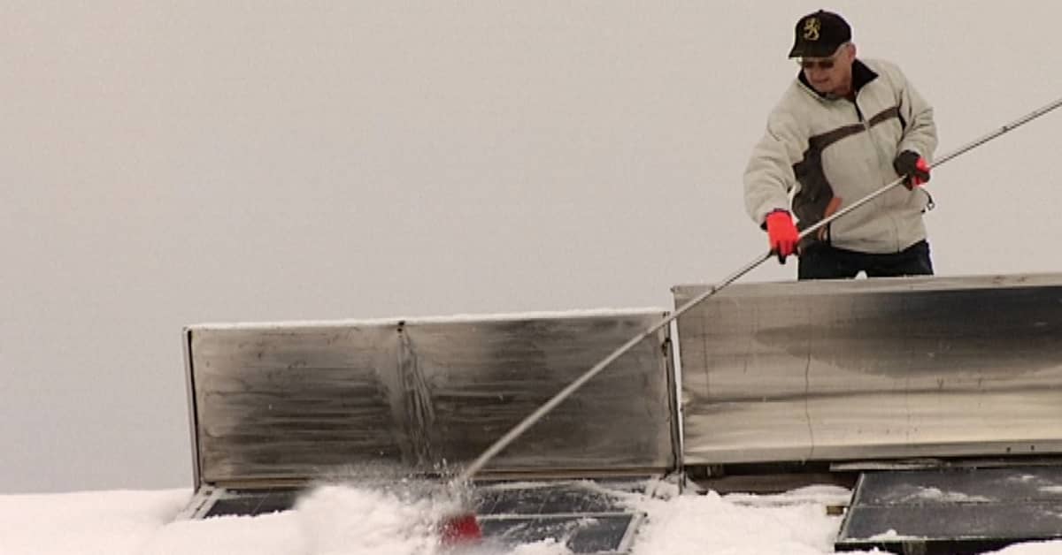

Vanha ylen juttu offgrid kaverista joka nostaa paneelit "talviasentoon" 90 asteen kulmaan ja väittää että tuotto talvella on 50% nimellistehosta (tuotantotunnit toki puolet siitä mitä kesällä). :o
Mietin että olisiko järkeä tehdä säädettävä paneelikulma ja nostaa paneelit pystyyn talveksi. :rolleyes:
