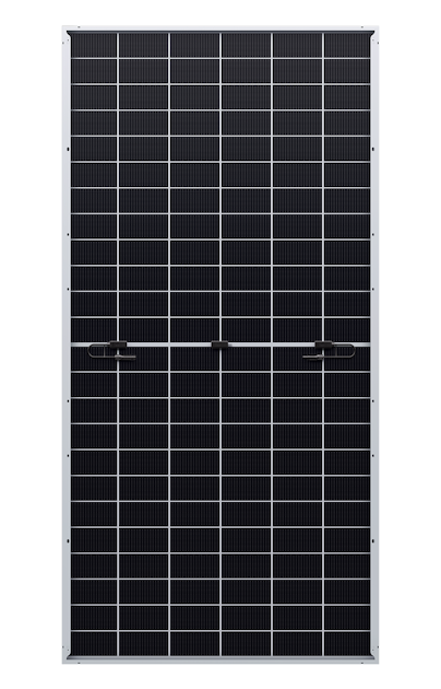

435W paneeleissa paras hinta taisi olla syksyllä mutta Onnisella on nyt 82,5+alv hintaan 575W bifacial paneeleja. 575W paneelit ovat vajaa 2,3m pitkiä ja painavat reilu 30 kg, Miten mahtaa asennuskustannus suhtautua vs 1,7m pitkä 20kg 435W paneeli?
Mitä hyötyä ottaa isompi ja painavampi paneeli samoilla tehoilla? Tai siis onko noissa jotain eroa joka selittää asian?
Vähän riippuu katosta, jos on jyrkkä katto ja Nosturiasennus niin noita isompia laittaa samaan hintaan/aikaan yhtä monta.
Mutta loivilla katoilla tuo isompi vaatii kyllä toisen kantajan lisää. -> siellä taas homma hidastuu.
Tää sanottuna yhden itse asennetun voimalan perusteella. (Katto oli niin jyrkkä ettei toivoakaan kantaa paneelia siellä, nosturi nosteli aina paneelin paikoilleen ja itse tarvi vain kiinnittää)
Mitä noi 430W oli 70€ alvilla eli 0,162€/W vs. 0,18€/W. Katolla bifacialista ei taida juuri olla hyötyä. Maahan olisi kyllä aika edukkaat. Oispa lääniä niin pistäisin pystykenttää johonkin pellon syrjään, että sais talvellakin jotain tuottoa.
e: Näyttää olevan 60€ alvilla halvimmat yli 400W paneelit eli 0,138€/W:
Alkaa olla aika edukasta.

Joo on kyllä, lähinnä tosiaan mietitytti että meneekö isompi paneeli samalla määrällä asennustarvikkeita kuin pienempi, niiden asennustarvikkeiden ja kytkentöjen suhteellinen osuus hinnoista kasvaa kun paneelit halpenee.
Niin siinä on vähän summaamista. 4x575=2300W ja 5x425=2125W
Vaikka 2,3m niin silti varmaan kahdella kiskolla suunniteltu ja leveys kasvaa vain 13cm. Toki niillä karvan alle metrin leveyisillä 400W paneeleilla ei herkästi tule hukkaa kiskoista, mutta jos jako sopii hyvin niin samaan voi päästä noillakin.
Tuskin voi mitään yleispätevää sanoa kuten muutenkin riipuu ihan katosta paljonko menee kannakkeita. Saako yhteen riviin vai meneekö useampia rivejä tai tuleeko riveihin välejä. Kaikki vaikuttaa siihen kuinka paljon menee kannake materiaalia.

Toi oli vaan esimerkki, että 425W paneeleita tarttee 5 kun 575W paneeleilla 4:llä tulee jo enempi tehoa. Säästyy pari väli kiinnikettä ja 50cm kiskoa. Ei kai 575W paneeleita ole microihin järkeä kytkeä kun ainakin HMT-2250 oli jotain 375W per lähtö niin siinä on jo 200W ylimäärästä. 425W siinä on vielä ok kun sitä huippu tehoa nyt oikein koskaan saa.
e: Onhan noita näköjään microja nykyään noille isoille paneeleillekkin, mutta enivei tollasta säästöä asennustarvikkeissa iso vs. pieni paneeli on turha laskea yleispätevästi jos ei tiedä asennuspohjasta mitään.

Meille asennettiin 16 x 545W bifacial paneelit ja asennusliike sanoi että tarvitsee 3 kiskoa. Otin silti koska jostain kumman syystä samanhintainen avaimet käteen paketti 390-450W paneelien kanssa olisi ollut n 500 Wp vähemmän tehoa. Luulisi että olisi ollut heille kannattavampaa tehdä parempi tarjous noista pienemmistä paneeleista, kerta tulee vähemmän kuluja heille asennustarvikkeista. Myös asentajat valittelivat vaimolleni asentaessaan kuinka painavia nuo isommat ovat.
