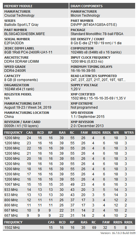

Kerrotko vielä muistien tarkan mallin tai parempi jos laitat kuvan mitä Taiphoon Burner (Freeware) niistä kertoo.
Tässäpäs kuva: https://files.fm/thumb_show.php?i=6vh8cqmq5
