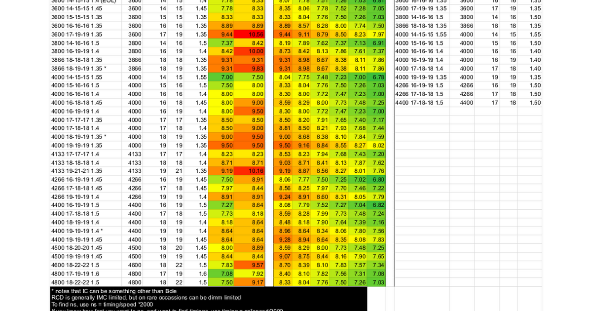

4226 MHz CL17 @ 1,5V, F4-4266C17D-32GVK ( G.Skill DIMM 32 GB DDR4-4266 Kit, Arbeitsspeicher schwarz, F4-4266C17D-32GVKB, Ripjaws V )
4600 MHz CL19 @ 1,5V, F4-4600C19D-32GVK ( G.Skill DIMM 32 GB DDR4-4600 Kit, Arbeitsspeicher schwarz, F4-4600C19D-32GVK, Ripjaws V )
3600 MHz CL14 @ 1,45V, F4-3600C14D-32GVK ( G.Skill DIMM 32 GB DDR4-3600 Kit, Arbeitsspeicher schwarz, F4-3600C14D-32GVKA, Ripjaws V )
4400 MHz CL17@1,55V, F4-4400C17D-32GVK ( G.Skill DIMM 32 GB DDR4-4400 Kit, Arbeitsspeicher schwarz, F4-4400C17D-32GVK, Ripjaws V )
Sekä 4000 CL 16 @ 1,4v, F4-4000C16D-32GVKA ( G.Skill DIMM 32 GB DDR4-4000 Kit, Arbeitsspeicher schwarz, F4-4000C16D-32GVKA, Ripjaws V )
Varmanpäälle olisi ainakin tuo 3600 CL 14 ja toisaalta toi 4400 MHz vähän myös polttelee. Eli huipppu OC DDR4:t hakusessa, pois lukien ns. överimallit +400 €.
Ryzenin mem OC listoja kun on lueskellut, niin aika tasaisesti niitä on noista kaikista kiristettynä aika tiukkoihin latensseihin, ei tosin montaa Ripjawina. Itse en vaan ole saanut haarukoitua, että mikä olisi kategorisesti ns. todennäköisesti paras.
Itse ottaisin tuon 4000 CL 16. 4000CL16 1.4 V kuulostaa parhaimmasta päästä noista kiteistä mulle ja sattumoisin on vielä halvin. Nuo kaikki muistit kuulostavat minulle että ovat laadussa erittäin lähellä toisiaan joten kannattaisi ostaa vain halvin niistä.

Noi g skillit ei ole b dietä. B dien tunnisttaa tasaisista latenseista, kuten 3600 cl 16 16 16 G.Skill 32GB (2 x 16GB) Trident Z Neo DDR4 3600MHz, CL16, 1.35V, musta/hopea - 274,90€
Näiden 3600 cl 14 15 15 muistien pitäisi myös olla b dietä, sillä cl 14 on b dien merkki
Lisää bdietä
Tämä on ehkä myös b dietä 3200 cl 15 15 15
Ei noissa royaleissa ole muuta vikaa kuin, että ovat 3200mhz16-18-18-38 eli törkeen kallista perus 3200mhz muistia ja ei varmastikkaan b-dietä. Saattaa kellottua 200mhz tai sitten ei.
Yleensä b die on tiukoilla ja samoilla latensseilla esim 3200 14-14-14-34 tai 3600-16-16-16-36.

Tässä pitää nyt ensin ymmärtää, että jos jotkut G.Skillit on B-die ja kellottuu - niin se ei todellakaan tarkoita, että kaikki G.Skillit ovat hyviä muisteja ja kellottuvat kauniisti. Pitää osata ostaa se hyvä malli. Onnea hankintoihin..
Nämä ovat samsung b-die, joten ääni näille jos on pakko se koko 200€ kuluttaa mutta tässä tapauksessa sitten pitää laittaa 3€ omaa rahaa päälle. Ja varmasti kellottuvat hyvin asetuksin sinne 3600+ nopeuksiin
