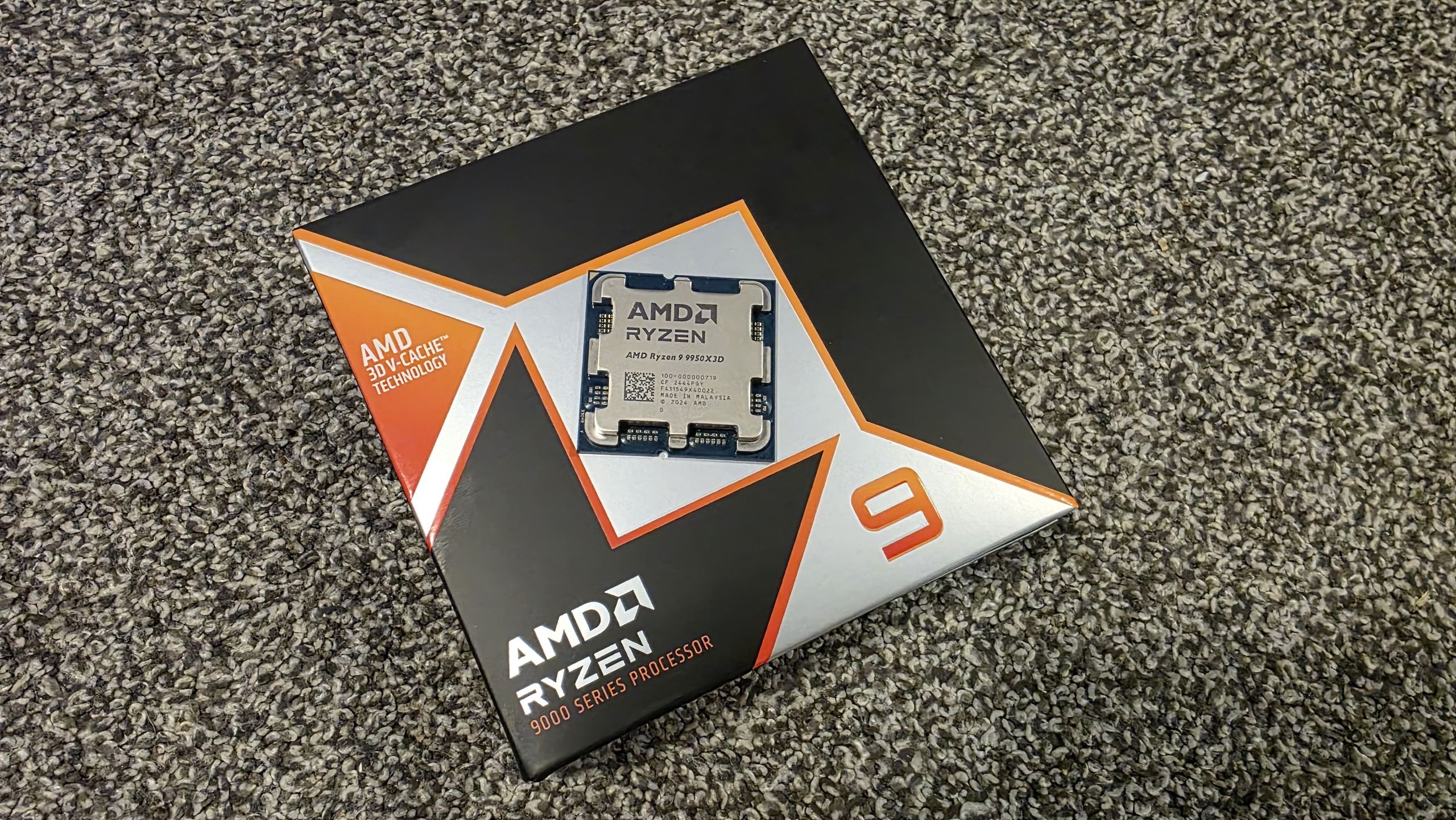

Itellä nyt 9800x3d ja päivitän huomenna 9950x3d jos saan sellasen käsiin.
9950X3D revikkaa nyt ulkona.
