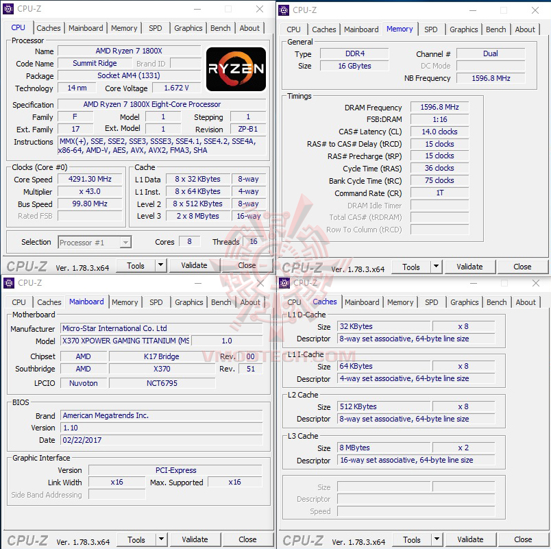

@The Stilt :in haukkumalla emolla muualla tehtyjä OC- tuloksia:
AM4 emolevyt
Onko todellisia?
Mitä näissä on ihmeellistä?
Kaikki emolevyt pystyvät tuohon 3200MHz muistitaajuuteen samalla ikivanhalla AGESA versiolla, jota MSI käyttää.
Lisäksi 4.3GHz validointi 1.675V tappojännitteellä nyt ei ole sekään kovin erikoinen, eikä se kerro esim. virransyötön laadusta yhtään mitään.
Idlenä noilla spekseillä prosessori vie vähemmän tehoa kuin yhden ytimen rasituksessa.

Mikä ihmeen eestiartikkeli tämä nyt on kielestä päätellen?
Vähän kauempaa, ilmeisesti Thaimaassa testattu.
Kiitän asiantuntevasta arviosta.
Eli on täysin mahdollinen kellotus vesijäähyllä. Tuolla vaan ei kerrottu lämpötiloja, mitkä olisivat olleet kiva nähdä. Ymmärsinkin etukäteen jännitteen riskialttiuden.

Oliko tuossa jotain oikeita testejäkin ajettu?
Jännitteiden perusteella ei.
Pari kokeiluhaluista käyttäjää on ajaneet prossuja n. 1.6V ja prossujen elinikä on ollut noin pari tuntia.
Prossun lauetessa se menee yleensä oikosulkuun ja emolevy kärventyy samalla.
