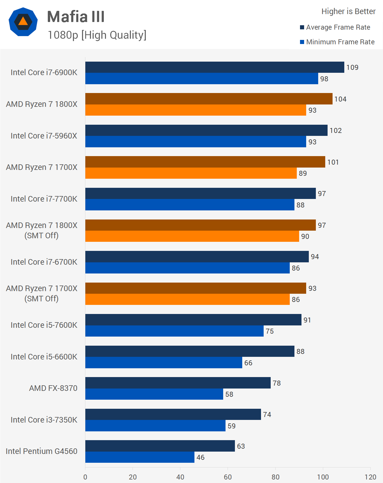

Tuo DX12 vaikuttaa melko ongelmalliselta toistaiseksi ihan raudasta riippumatta kun kaivaa googlesta testejä. Harva titteli toistaiseksi toimii paremmin dx12 kuin dx11. Itse en omista kuin kaksi peliä joissa tuota on mahdollista testata ja kummassakaan ei ole dx12 jäänyt käyttöön. Nämä kaksi ovat Bf1 ja Tw: Warhammer.
On siinä samassa graafissa myös BF1 DX 11 ja ihan sama tulos.

SMT:n vaikutusta pelisuorituskykyyn on testattu jo useassa paikkaa. Pelistä riippuen puhutaan (karkeasti) jostain 0 - 10% hyödystä.
Juu mutta tuota SMT:n vaikutusta ei ole testattu, kun on vain 4 ydintä käytössä mutta ccx:iä joko molemmat tai vain toinen.
