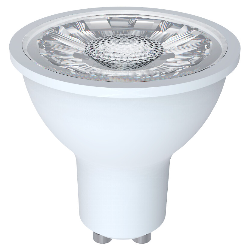

Hiukan hämmentynyt olen.
Ostin tällaisen Airamin GU10 älypolttimon.
Se toimii vain 2,4Ghz verkossa. (Jostain syystä Telian X2 modeemi toimii siten, että on vain yksi nimi Wlan verkolle, joten se on yksi ja sama 5Ghz ja 2,4Ghz ja en edes näe kännykällä kuin 5Ghz)
Eli ainoa keino säätää valoa on laittaa toisesta kännykästä 2,4Ghz wlan jako päälle, liittyä siihen ja säätää valoa. Vaikka mulla olis 2,4Ghz wlan päällä koko ajan, niin eihän tuo ole mitenkään kätevää liittyä siihen, että saa (saatana) valoa säädettyä?

Siis tuohan on normaali tilanne että tukiasemassa on vain yksi verkkonimi ja se on sama molempien taajuuksien verkolle? Tietämättä kyseisestä tuotteesta niin eikö se siis löydä sun Telian modeemin verkkoa? Asenna puhelimeen joku wifi analyzer -softa, niin näet että se löytää molemmat 2.4 ja 5GHz verkot ja samalla voit testata että verkko kuuluu lampun luokse :think:
Jos unohdetaan tuo X2 wlan ongelma (arvostan apuja siihenkin), niin silti käytettävyys on todella huono jos toimii näin. Himmennin on tuossa lukuvalossa, mutta että onko tosiaan tarkoitus että kännykällä vain säädetään himmennys? Toki joku aamuherätys/sarastus/ajastus mut muuten.
edit: latasin jonkun wlan analyzer softan. Näen että on 2,4Ghz wlan samalla nimellä kuin 5Ghz. Kännykkä näkee sen vain kerran ja liittyy aina 5Ghz versioon.
En ehkä ymmärrä ongelmaa, mutta siis pitäisikö sen lukea haluttu kirkkaus telepaattisesti vai tahtoisitko kenties valaisimeen jonkin fyysisen pyöritettävän nupin joka säätäisi kirkkautta? Jos ostat wifin yli ohjattavan lampun niin eikö se silloin toimi oikein jos voit wifin kautta sitä ohjata?
Tuo yhdistetty 2.4/5GHz on tosiaan ihan normaali, väittäisin että yleensä conffattu noin niin laite voi itse kuuluvuuden/omien speksien mukaan valita halutun verkon.
Okei, ongelma oli se, että lamppu hukkasi asetuksensa kun oli ollut sammutettuna. Jos se jatkossa toimii niillä asetuksilla mitä viimeksi on säädetty, niin ehkä tämä nyt sit on ok.
