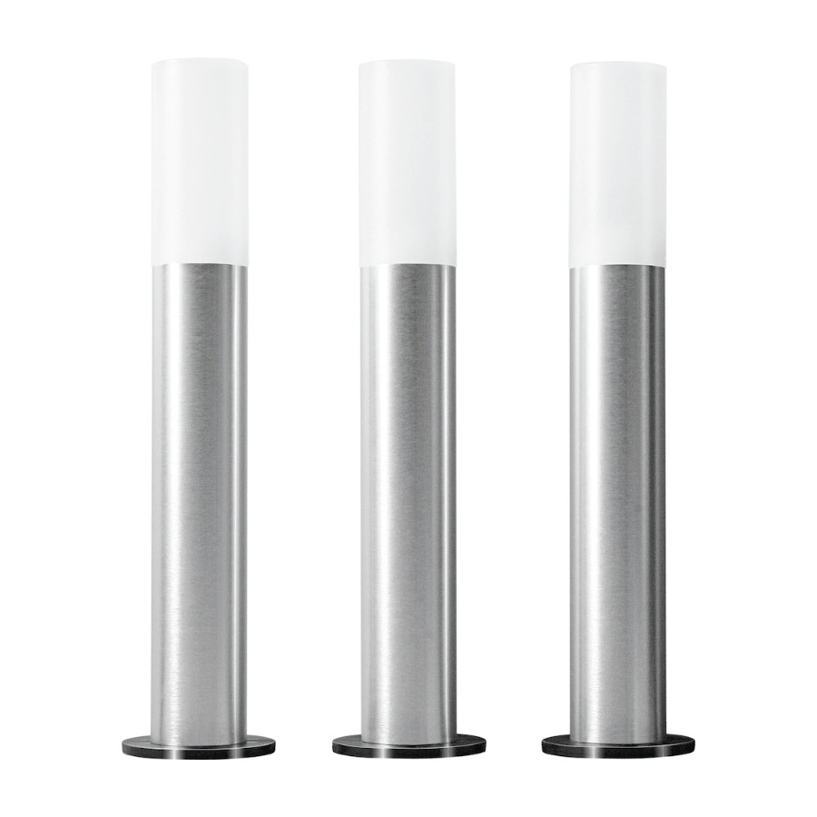

Amazonissa on ihan hyvään hintaan Osramin/Ledvancen zigbee pihapylväitä(34,99e + veroero). Itsellä ollu tällaiset kolmisen vuotta pihalla, ja hyvin pelittävät.
Ja kolme lisäpylvästä (19.99e)
Väittäisin että ei kannata ostaa lisäpylväitä vaan useampi perussetti, hintaa tulee noin sama per pylväs, mutta saa varapowerin ja controllerin :cigar2:
Mutta hyvä diili, pitää harkita itsekin ostamista niin saisi ulko-oven polulle valot...

Omakotitalon pihavalaistusta pitäisi suunnitella, optimaalinen olisi lämpimän valkoiset tunnelmavalot hämäräkytkimen takana sekä tehokkaammat kirkkaan valkoiset liikkeentunnistimen takana. Itse en oikein tykkää kerrasta täyteen kirkkauteen pamahtavista valoista, ja kun valaistusta tarvisi melko laajalle (5-~15m seinästä) niin tuo ei taida ihan perus E27 polttimoilla onnistua, ja vastaavasti värilämpö- ja pehmeästi syttyvän ominaisuuksia ei perus valonheittimistä löydy. Onko ehdotuksia toteutukselle?
Pihalle tulisi siis sijoitettua 3-4 eri seinään valaisimia, ja haluttuja ominaisuusksia olisi että kaikkia valot vaihtuvat samaan aikaan lämpimän valkoisesta kirkkaaseen.
