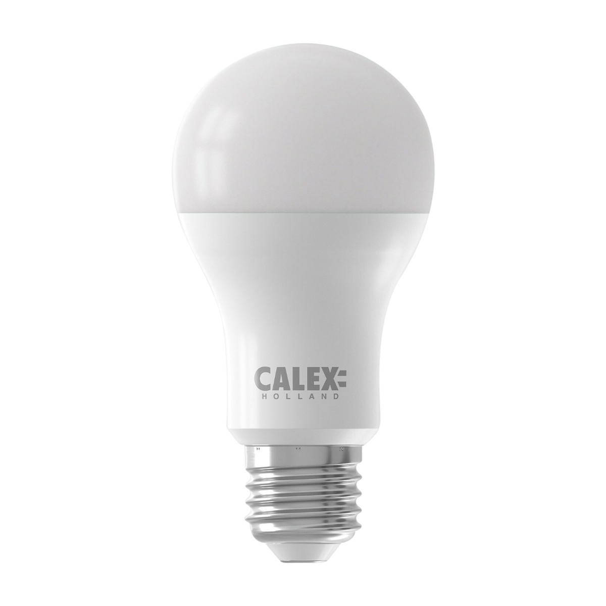

Mikähän mahtaa olla valoteholtaan suurin E27 kantainen zigbee ohjattava poltin? Nyt on käytössä "tyhmä" 11w led poltin joka teholtaan on ok. Valaisin on rivarin takapihalla ja sitä ei voi vaihtaa, ainoastaan polttimen.
