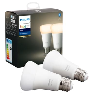

Hue valoja en omista, mutta miten nämä bluetooth valot käytännössä toimii, onko näissä itsessään tarvittava äly toimiakseen pihavalona auringonlaskun, nousun ja kellonajan mukaan?
Toimiiko tämä itsenäisesti hue liiketutkan kanssa?
