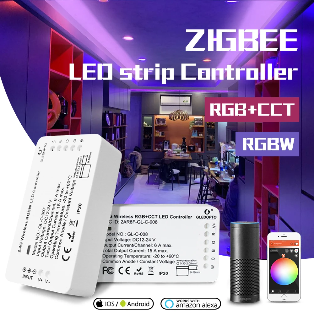

Just sain AliExpressiltä himaan nämä:
Virtalähde piti hommata vielä, mutta muuten toimi heittämällä Huen kanssa. Driverista kannattaa ottaa se ID2 malli ja RGBWW lediä. Tuli molemmat vielä viikossa.
laitakko vielä linkkin johonki edulliseen virtalähteeseen. edit.löytykin sopiva.

Pitkään ollut harkinnassa saada työhuoneeseen vähä tunnelmavaloa (rgb nauhaa) pöydälle ja monitorin taakse. Philips hue strip on juu helpoin, mutta kallista ja turhan jäykkää tuohon paikkaan ja monitorin taakse.
Olisko jollain hiettä jtn valmista settiä saksan amazonista, joka olisi siis HUE bridgreen yhditettävissä eli zigbeetä?
Kahdet erilliset johdotukset joutunee myös tekee, eli se otettava huomioon.
Olisko esim tästä:
ZigBee RGBCCT Controller + LED Strip Kit
Ja tuohon jtn ylläkin linkitettyä ebay mattokaapelia lisäksi? Jollai jostain paremmasta setistä kokemuksia?
EDIT. tuo onkin 5V usbiin liitettävä el iihan oman virtiksen ja seinään kiinni laitettava hakusessa.

Olisko esim tästä:
Noi Gledopton driverit Aliexpressiltä tulee nopeasti ja toimii heittämällä Huen kanssa. Tietysti vähän DIY setti kun pitää mahdolisesti kolviin tarttua jne. Virtalähde pitää myös hommata erikseen(ja mitoittaa oikein) ja tietysti Led-nauha.

Olisko esim tästä:

Itse olen zigbee-ohjureina käyttänyt Gledoptoa. € 20,46 51% Off | GLEDOPTO DC12-24V RGB CCT/rgbw Zigbee smart LED strip Controller Voice control work with Echo plus smartThings ZIGBEE 3.0 HUB

Kontrolleri ja nauhaa samalta sivulta. Päälle vielä joku 24V virtalähde, "läppäri-laturi"-tyyppinen virtalähde tai valojen kiinteään asennukseen tarkoitettu virtalähde.
24V jännitteellä voi vetää jo todella pitkiä vetoja nauhaa ilman ongelmia.
