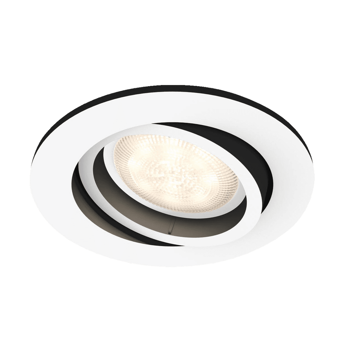

Kuopion Gigantilla oli myös iso kasa Hue romppeita alennuksessa: GU10 aloituspakkaus 75€, upotettavia GU10 Milliskin-spottivaloja 15€ (uusia BT-malleja), Hue Pillar spottivaloja 20€ yms.
Ai perhana, mulla on 15kpl GU10-spotteja katossa uusittavana joista osasta joutuu uusimaan myös kehykset. Onko muistikuvaa mitä mallia nuo Milliskinit oli, ja oliko niitä tosiaan reilusti?
Valkoisena ja alumiinisena, itse otin 3 kpl noita.
Harmiksi vain huomasin vasta paketteja avatessa että kaikki oli merkattu paperilapuilla valkoisiksi vaikka yksi kolmesta lampusta olikin oikeasti alumiinin värinen :rolleyes:
Noita Milliskinejä ei tainnut olla kovin paljoa enää jäljellä jos oikein muistan.
