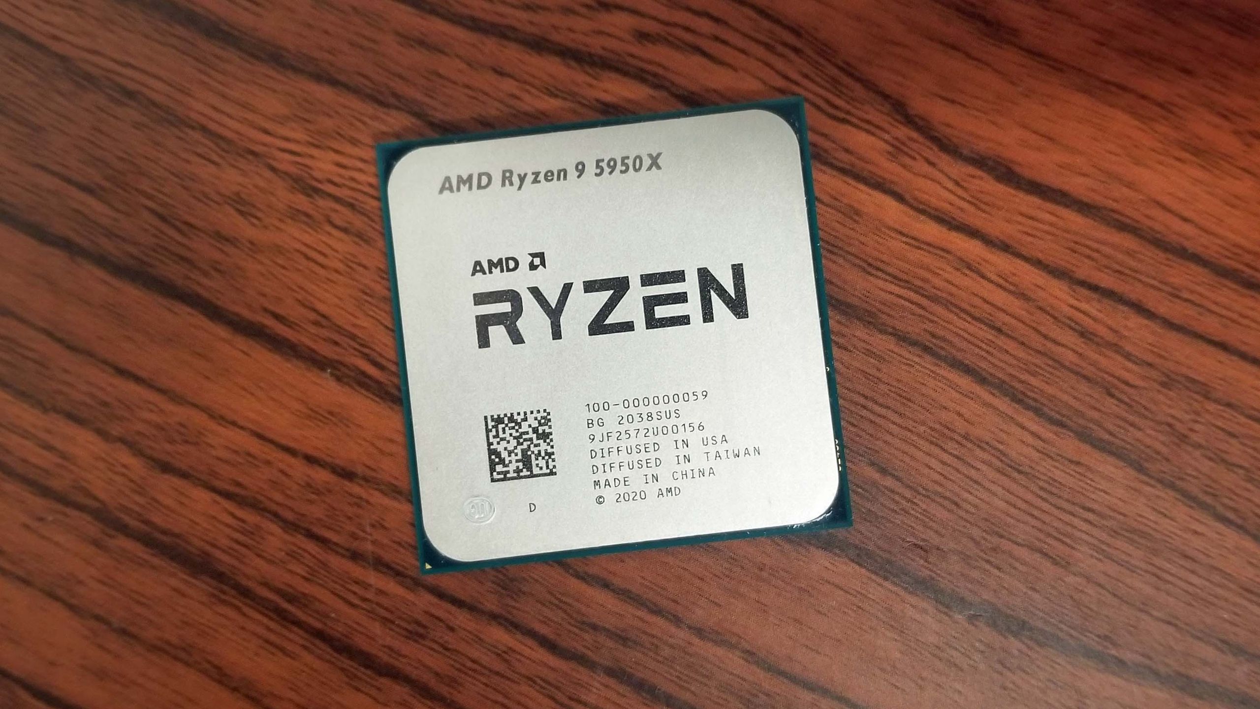

Ruvennut miettimään itselle aio:ta nykyisen Noctua NH-D15 tilalle, kun 5950X puskee lämpöpiikkejä sen verran, että saisi sitä tasailtua.
Nyt olen rajoittanut prossun 165W ja sain Noctuan käppyröitä vääntelemällä aika siedettäväksi, mutta jos tuota töhinää saisi sillä aio:lla vähennettyä ja samalla enemmin kellotuspotentiaalia.
Kotelona Fractal Design Define 7 (se normi malli, ei Compact, eikä XL), emo MSI Unify X570, muistit Crucial Ballistix.
Mietinnässä ollut jokin seuraavista:
En tiedä mahtuuko tuo 420:n tähän koppaan tai ottaisiko kiinni komponentteihin..
Käytössä on myös Commander Pro, mutta Arcticin ropellit ja lämmöt kyllä pitäisi saada iCUE:en näkymään, vaikka se ei suoraan sitä tuekaan.
Mitä olette mieltä jäähdyn vaihdon järkevyydestä ja mikä noista olisi paras vaihtoehto, vai joku muu?
