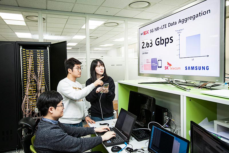

Tosiaankin Koreassa SK Telecom on testaillut 5G+4G yhdistelmää Samsungin S10 5G puhelimella ja saivat nopeudeksi 2.63 Gbit/s.
Tuossa se koukku onkin,5G+4G dual connectivity ja riittävän laajat kaistat tarkoittaa massiivista suorituskykyä. Kyllä me tätä vielä nähdään Suomessakin.
