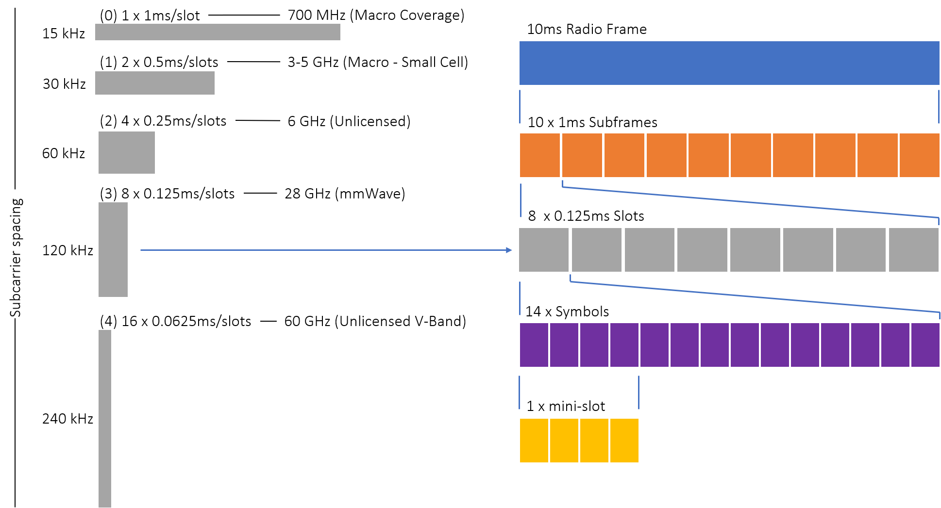

ETN lehdessä kiinnostava privaatti 5G artikkeli:
Herättää paljon ajatuksia mä rupesin pohtimaan URLLC, Ultra-reliable low-latency communication asiaa:
Eli jos ymmärrän oikein niin latenssi voidaan määritellä etukäteen?
