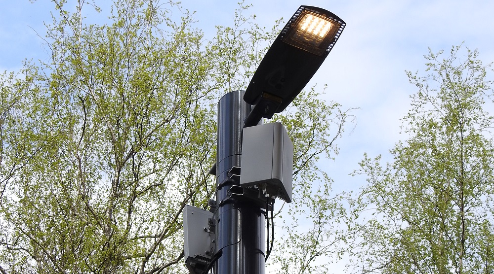

Tuo valopylväs/älypylväs-5G-mm-wave -hype on kyllä pahinta hypebullshittiä mitä olen tällä rintamalla koskaan nähnyt (no, ne 1ms vasteajat & etäkirurgileikkaukset tietenkin...).
Jotta tuollaisesta älypylväsverkosta olisi edes jotakin hyötyä, pitäisi se rakentaa jokseenkin kattavaksi edes yhden kaupungin sisälle. Ja yhdessä, vaikka Helsingin kokoisessa kaupungissa sitä katuja riittää.
Käytetyt taajuudet (5G 26 GHz, WiFi 60 GHz) vaatisivat, että älypylväitä olisi tuollaisen 50 metrin välein.
(Nykyiset päätelaitteet eivät muuten tue 26GHz 5G-verkkoa saatikka 60 GHz WiFIä).
Tämä vaatisi melkoista rakentamista paitsi pylväät yhdistävän kuituverkon osalta niin myös melkoisen muutoksen niihin rakennettavaan sähköverkkoon (nykyinen katuvalaistusverkko on päiväsaikaan jännitteetön eikä siis tarjoa sähköä tukiasemille/antureille/kameroille/latausalustoille/jne, joten myös sähköverkon rakenne kapasiteetti pitäisi kokonaan uusia). Tokihan kuitu- ja sähköverkko voidaan hyvällä tahdolla rakentaa samassa yhteydessä, mutta kustannukset todennäköisesti olisivat jo 5-numeroisia/pylväs.
Sitten sen pylvään hinta, tukiaseman & dataverkkolaitteiston hinta (5G femtosoluja saa toki vähän edullisemmin). Päälle vielä muut härpättimet (sää- ja ilmanlaatuanturit, videokamerat, näyttöjet ja sähköautojen latauslaitteet). Ja varmaan tähän tulisi vielä tulevaisuudessa lisää (droonien toimittamien pakettien / kotiruokatoimitusten lähetys- ja noutopisteet, koronavirustestaus- ja rokotuspistet yms.).

En nyt löydä sen pikkukunnan nimeä, jossa jo päätettiin rakentaa 5G-tukiasemat jokaiseen kunnan läpi kulkevan valtatien valaisinpylvääseen. Toivottavasti kunta on liitetty johonkin järkevämmin ajattelevaan kuntaan, tai sitten päättäjät määrätty holhouksen alaiseksi.
edit. täällähän se olikin (on noita ollut muitakin):
Inkoon kunta suunnittelee Tammisaaren Energian ja Karjaan Puhelimen kanssa uutta innovatiivista 5G-verkkohanketta Kantatie 51:n varrelle. Uudessa Route51-projektissa tuotaisiin tielle lisää älyä ledivalaistuksen, kuituyhteyksien ja 5G-verkon avulla. Nokia kokeilee uutta tekniikkaa ensin Espoossa.
Inkoon kunnan ja paikallisten sähkö-teletoimijoiden tavoitteena on rakentaa liikenneturvallisuuden parantamiseksi valaistusinfrastruktuuri ja 5G-verkko kantatie 51 varrelle. Älytien pituus olisi 31 kilometriä.
Heei!
Inkoon kunta ja 31 kilometriä 5G-älyvalaisinpylväsverkkoa. Karjaan puhelimella ei ole 5G-verkkolupaa, joten tuo tehtäisiin 26GHz taajuusalueella tai privaattiverkkona.
Tuonne sitten 31x20 =620 kpl 5G 26 GHz/WiFi 60 GHz -tukiasemia, joihin ei löydy päätelaitetukea niin kännyköistä kuin autojenkaan laitteista.

Miksei tuo systeemi voisi toimia, jonossa olevat tolpa muodostavat keskenään sen rungon ja jakavat yhteyttä siinä matkan varrella. Siihen voisi sitten myydä matkan varrella oleviin kiinteistihin "kiinteää lanagtonta" nettiä, tai miksei roamaamalla muillekin käyttäjille joilla on vaan sopivat päätelaitteet.
Jos valaistus laitetaan tuon saman verkon alle, sitä sähköä ei tietenkään silloin katkota keskitetysti, vaan sähkö on päällä kokoajan ja sitä yksittäistä valaisinta sytytetään ja sammutetaan tilanteen mukaan riippumatta muista valaisimista.. Esimerkiksi yöllä yksikseen ajavan autoilijan edessä ja takana palaa muutamassa tolpassa valo.
Vanhalle omakotitaloalueelle tuon verkon toteuttaminen onnistuisi myös noilla katuvalotukiasemilla aika paljon kivuttomammin kuin repimällä joka paikka auki. Nuo katuvaloon asennettavat tukiasemat pitää olla vaan riittävän halpoja että noita aletaan toteuttamaan, nykyisellä hintatasolla operaattori laittaa mielummin kaksi korkeaa tukiasemaa 10000 asiakkaalle kuin 100 matalaa 1000 asiakkaalle.
