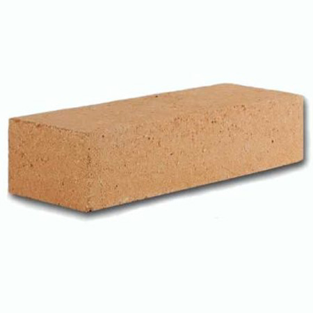

Yksi hyvä esimerkki on ajatella perus punanen tiili, jos tiileen laitetaan pari reikää niin sen pinta-ala lisääntyy suhteessa kokoon. Sama juttu tulosteessa. Mitä enemmän pinta-alaa saa kappaleen sisälle niin tukevampi siitä tulee.
Näin itse tuon mietin. Mitä enemmän pinta-alaa tulosteen sisälle niin parempi. Seinämistä se kestävyys tulee.
Ymmärsinköhän nyt oikein. Meinaat, että nuo reiät tuossa tiilessä tekee siitä kestävämmän vrt. ilman reikiä oleva tiili?
Ei kyllä varmasti tee.
En keksi yhtään tilannetta, että putki olisi tankoa kestävämpi, jos ulkomitta on sama.
Kuvissa näkyvät tiilet ovat täysin eri käyttötarkoituksiin, mutta sillä ei nyt ole väliä kun havainnekuva.
Kyllä väitän, että lisäämällä pinta-alaa kappaleeseen siitä tulee kestävämpi kuin täydestä kappaleesta. Mielestäni tulostaessa enemmän seinämiä kappaleeseen tulee siitä kestävämpi.
Tämä ei pidä paikkaansa! Nyt en muista tekniikan termiä, mutta on mahdollista teknisesti laskea vähiten materiaalia käyttävä ja kevyin mahdollinen rakennelma jolla on silti lähes yhtä hyvät kestävyysominaisuudet kuin "umpitiilellä". Homma perustuu rasituspisteisiin kussakin käyttätarkoituksessa. Esimerkiksi tuo reikätiili on yhteen suuntaan lähes yhtä tukeva kuin umpitiili, mutta toiseen suuntaan merkittävästi heikompi, mutta kun niitä tiiliä käytetään tietyssä asennossa ja kuorma tulee vain yhdestä suunnasta, voidaan tehdä lähes yhtä kestävä tiili paljon pienemmällä materiaalimäärällä, joka on myös kevyemmän painonsa takia halvempi kuljettaa kohteeseensa. Sama homma toimii myös 3D tulostamisessa. Kun kappaletta suunnitellaan, täytyy ajatella sen käyttötarkoitusta ja mistä suunnasta rasitusvoimat kappaleeseen iskevät. Sama suunnittelu jatkuu sitten tulostusvaiheessa, kappaleen tulostusasento määrää mihin suuntaan tulostuskerrokset osoittavat.

Kappaleen pinta-ala vs kestävyys ei ole täysin tuulesta temmattu. Kun 3d-tulosteessa on käytetty alhaista täyttöprosenttia, tulee iso osa kestävyydestä ääriviivoista. Isommalla pinta-alalla niitä on luonnollisesti enemmän.
3d-tulostetta ei kuitenkaan voi verrata tiileen, koska tiili on umpiainetta, mutta 3d-tulosteessa ääriviivat ja sisällä yleensä harva täyttö. Isompi määrä materiaalia merkitsee aina parempaa kestävyyttä. Siksi tiilestä tulee heikompi kun siinä on reikiä.
